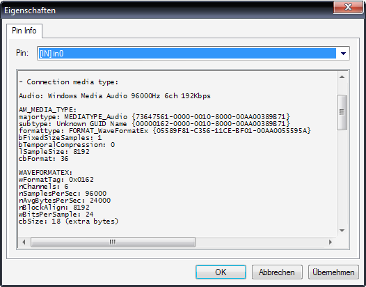

Filico Posted December 16, 2007 Author Posted December 16, 2007 Unter dem MPC bekomme ich folgende Eigenschaften vom WMAudio Decoder DMO bei der Wiedergabe von 5.1-WMA-Files: Offenbar muss diesem Decoder explizit "gesagt" werden, dass dieser multichannel-WMA ausgeben darf/kann. Ansonsten hilft es nicht, dass einfach an DirectShow weiterzuleiten, weil dann automatisch nur Stereo ausgegeben wird. Zumindest eine Kommentar, ob da was zu machen oder obs völlig abwegig, wäre wünschenswert. Quote
Griga Posted December 16, 2007 Posted December 16, 2007 Das kannst du dir doch selbst ausrechnen. Der Aufwand ist relativ hoch, wie den obigen Links zu entnehmen ist, und genau ein User will das bislang haben. Aufwand / Nutzen-Relation? Es gibt reihenweise wichtigeres zu tun. So wie es aussieht, wird es wahrscheinlich nur realisiert werden, wenn ein Entwickler es selbst braucht, oder ein programmier-kundiger Anwender ein entsprechendes Plugin für den Eigenbedarf schreibt. Quote
Filico Posted December 16, 2007 Author Posted December 16, 2007 Danke für schon mal für die Antwort. Mir war es nur wichtig, dass wenigstens einer der Entwickler Stellung dazu nimmt und wenn die Aufwand-Nutzen-Relation einfach zu hoch ist, dann kann man es natürlich dabei belassen. Da ist mir dann auch der Aufwand-Nutzen einfach zu hoch, dass selber zu programmieren, zumal ich ja erst ganz am Anfang stehe mit der Programmierung. Was mir auch dabei so aufgefallen ist, je mehr man programmiert, desto besser wird das Verständnis dafür. Also kanns vielleicht noch mit mir was werden. Quote
