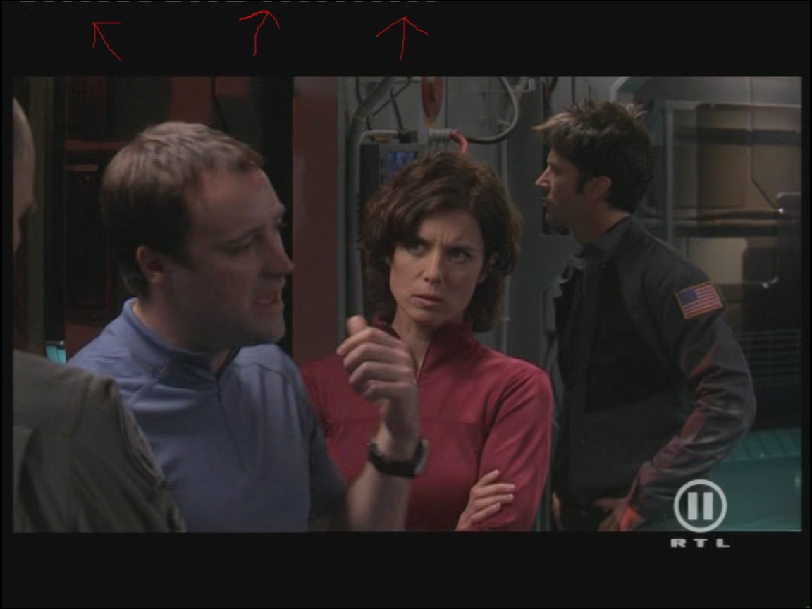

Pellaeon Posted August 29, 2007 Posted August 29, 2007 (edited) Hallo Leute, was mir schon immer aufgefallen ist, mich aber mittlerweile etwas stört, sind weiße streifen am oberen Bildrand bei einigen Sender wie zum Beispiel RTL2. Nicht alle Sender wie Sat1 und ProSieben sind davon betroffen, aber durchaus einige. Was ich meine könnt Ihr auf dem angehängten Bild sehen. Die weißen Streifen dort oben links. Das nervt natürlich bei Filmen mit den schwarzen großen Streifen oben und unten, dann sticjt es geradezu heraus. Habe schon alle Codecs ausprobiert und versucht alles mal auszuschalten. Bringt aber nix. Könnt Ihr mir weiter helfen? Danke Euch im voraus! PS.: Die roten Pfeile sind von mir Edited August 29, 2007 by Pellaeon Quote
MarSch2 Posted August 29, 2007 Posted August 29, 2007 Wenn ich mich noch recht an meine Lehrzeit als Radio- und Fernsehtechniker erinnere, bin schon etwas länger raus, sind das Daten wie z.B. Videotext, Einblendungen, usw. Daten die bei einem Röhrenfernseher aussserhalb des sichtbaren Bildes sind, wie man das in Zukunft mit der stätig steigenden Zahl an Flachbildfernsehern lösen will weis ich nicht, die Streifen dürfen dort eigentlich auch nicht mehr sein... Quote
NeDrY Posted August 29, 2007 Posted August 29, 2007 Genau, das sind die Daten in der "Austastlücke" und gehören somit zum Bild. Deswegen tritt das auch mit jedem Decoderfilter auf. Normale Fernseher verhindern durch Overscan, daß man das überhaupt sieht, und am besten machst Du es auch so. Entweder über EINSTELLUNGEN --> BILDLAGE UND GRÖßE den Zoom-Regler ein bisserl nach recht schieben, oder direkt in der setup.xml einen Wert eintragen (Bereich Zoomsave). Cheereo NeDrY Quote
MarSch2 Posted August 29, 2007 Posted August 29, 2007 (edited) Weist Du genauer welche Daten es sind NeDrY? Man sieht es nicht bei jedem Videotextsender, es kommt nicht durch's EPG, ... die beiden Sachen kann man eigentlich ausschliessen, oder? Ich meine´mal gesehen zu haben das bei Sat.1 ne Einblendung für einen bald kommenden Film oder so war und ich diese Streifen hatte... Leider übertreiben manche Flachbildschirme den Overscan, es fehlen grössere Teile des eigentlichen Bildes...ich habe lieber manchmal diese "Streifen"...ist auch sehr selten muss ich sagen, schaue viel Sat.1, Kabel 1 und RTL. Edited August 29, 2007 by MarSch2 Quote
NeDrY Posted August 29, 2007 Posted August 29, 2007 (edited) Aus der Wikipedia: So nutzen die meisten Fernsehsender diesen Bereich zur Übertragung von Teletext (in Deutschland von ARD und ZDF unter dem Namen Videotext eingeführt), dem VPS-Signal, dem elektronischen Programmführer EPG und, mit der Einführung von PALplus, Informationen zum Bildformat. Das schöne am DVBViewer ist aber ja, daß Du den Zoom pixelgenau einstellen kannst, wodurch dann wirklich so gut wie nichts fehlt, man aber diesen nervigen Müll nicht sieht. Deshalb würde ich den Wert auch über die setup.xml anpassen, und nach jeder Änderung den DVBViewer starten und schauen ob die Streifen noch sichtbar sind. Bei mir sind die mit der Einstellung panscan=2 weg ... Cheereo NeDrY Edited August 29, 2007 by NeDrY Quote

Pellaeon Posted August 30, 2007 Author Posted August 30, 2007 (edited) Danke für Eure schnelle Aufklärung! Ich werde das gleich heute abend mal testen! Update: In meiner setup.xml steht nix von wegen panscan (wo ich panscan = 2 eintragen könnte). Mit dem Schieberegler kann ich regeln, aber so genau, daß ich wirklich nur die Streifen wegbekomme? Edited August 30, 2007 by Pellaeon Quote
Payback Posted January 26, 2008 Posted January 26, 2008 Ich poste es mal hier rein. Bei mir ist da auch keine Panscan drin und mit den Reglern funktioniert es auch nicht. Kleiner machen kann ich es, aber größer zoomen geht nicht. Und Vertikal strecken geht zwar, aber die Streifen verschwinden dadurch nicht. Quote
Tjod Posted January 26, 2008 Posted January 26, 2008 Verwendest du EVR oder das VMR Fix? Da geht das glaube ich nicht. Quote
Payback Posted January 27, 2008 Posted January 27, 2008 Hi. Also VMR Fix habe ich nicht angeklickt. Video Renderer verwende ich Vista Enhanced Video Renderer. Soll bestimmt dann EVR sein Heißt es dann, dass es nur mit dem VMR Fix nicht geht und mit dem EVR gehen müsste? Quote
Tjod Posted January 27, 2008 Posted January 27, 2008 Mit EVR geht es nicht und mit dem VMR Fix glaube ich auch nicht. Quote
gwr Posted January 27, 2008 Posted January 27, 2008 RTL2 und Vox senden in letzter Zeit öfters in echten 16:9. bei der Ausgabe auf ein 4:3 Monitor/TV sind dann die Streifen praktisch "mitten" auf dem Schirm. soweit aufzoomen, daß die verschwinden, macht wenig Sinn. Hier ist die Crop-Funktion im GE Gold wert! Ist es sehr schwierig, daß auch in die Pro-Version einzubauen? (wegen OSD....?) mfG gwr Quote
Payback Posted January 27, 2008 Posted January 27, 2008 (edited) Soo. Mit dem Overlay Mixer geht es, verträgt sich aber nicht gut mit Vista. Hab dazu auch mal nen Thread erstellt. Mit Unchanged geht es auch, und läuft auch ohne Probleme mit Vista. Können da irgendwelche Nachteile entstehen durch unchanged? Aber erst einmal danke Edited January 27, 2008 by Payback Quote
