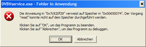

Mein Problem ist nun, dass der Recording Service (1.3.2 beta) häufig (nicht jedesmal) abstürzt, wenn ich den Computer aus dem Standby reaktiviere.
(Ich konnte leider noch nicht beobachten, ob es nur passiert, wenn ich den PC manuell reaktiviere oder ob es auch passiert, wenn der Service den Computer selbst reaktiviert; dazu ist es zu unregelmäßig).
Und zwar kommt nachdem der Computer wieder an ist (der Computer ist dann erstmal gesperrt, die Fehlermeldungen kommen schon bevor ich mein Passwort eingegeben habe), eine Fehlermeldung (siehe Anhang). Wenn ich auf OK klicke, kommt die selbe Meldung noch x mal, bis ich den Service dann letztendlich im Taskmanager beende (oder der Service nach x mal klicken aufgibt, aber nicht richtig beendet ist).
Beim ersten mal kommt genau die Meldung im Anhang, bei jedem weiteren steht nur noch "0x00000000" da.
