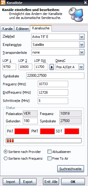

eNc707 Posted September 14, 2007 Posted September 14, 2007 (edited) Hallo. Ich finde immer nur die gleichen Sender beim Durchlauf. Habe den Hotbird 13° E, Astra 19° E uns 2 mal noch andere Astras. Ich will ARD, ZDF, Phönix und die Privaten empfangen. Aber die finde ich nicht beim durchlauf. Nur so schrottsender und Bloomberg. Dieser Seite hier, http://www.lyngsat.com/astra19.html , gibt mir keinen Aufschluss was ich falsch mache. Ich kenne mich 0 aus. (!) Als Anhang an diesen Beitrag habe ich einen Screenshot meine Kanalliste mit den Satelliteneinstellungen gemacht. Kann mir nur jemand seine Einstellungen sagen, die er bei dem Suchlauf hat, damit ich bei mir die Sender vom Astra 19° E bekomme. Das wäre sehr nett (falls das denn so funktionieren sollte ) Danke für Antworten. Edited September 14, 2007 by eNc707 Quote
Moses Posted September 14, 2007 Posted September 14, 2007 Probier mal die 4 Möglichkeiten Pos A / Opt A bis Pos B / Opt B unter DiscqC durch. Quote

Tjod Posted September 14, 2007 Posted September 14, 2007 Ich würde an deiner stelle auch mit Transponderliste Scannen. Das geht deutlich schneller. Über die DiSEqC Einstellung wählst du aus auf welchem Satellit gesucht wird. Anhand der gefundenen Sender kannst du bei lyngsat eventuell feststellen welcher Satellit das ist. Quote

Tjod Posted September 14, 2007 Posted September 14, 2007 Transponderliste enthalten die Frequenzen auf denen was auf dem jeweiligen Satelliten gesendet wird. Guck dir mal deinen Screenshot da steht bei Transponderliste zur Zeit none, da wählst du den passenden Satelliten aus (DiSEqC muss dann passend zu deiner Anlage gewählt werden). Quote

Tjod Posted September 14, 2007 Posted September 14, 2007 Guck dir mal deinen Screenshot da steht bei Transponderliste zur Zeit none, da wählst du den passenden Satelliten aus (DiSEqC muss dann passend zu deiner Anlage gewählt werden).Klick da mal auf das none Quote
