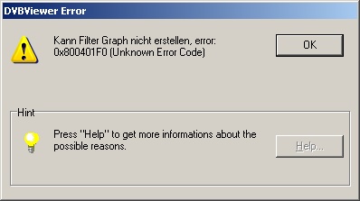

Hallo, erhalte leider bei Kanalwechsel folgenden Fehler:
Manchmal sofort, manchmal beim 2. oder beim 3. Wechsel und manchmal gar nicht....FRUST!
Any Help?

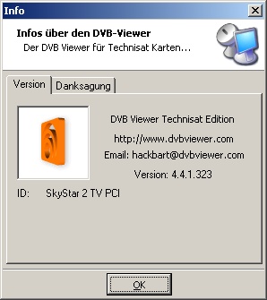

Meine Version:
Lutz

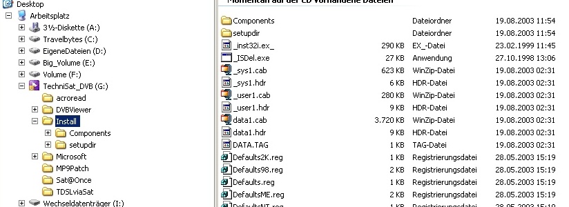

Installiere mal den Sonic Decoder. Auf der Technisat-CD CD-Laufwerk:\Install\Sonic\DVDsetup.exe ausführen.
Du hast jede menge Decoderleichen (File is missing) auf deinen System. Wenn der Sonic Decoder vorhanden ist wird immer der verwendet.

Auf der Technisat CD gibt es kein Sonic Verzeichnis??
