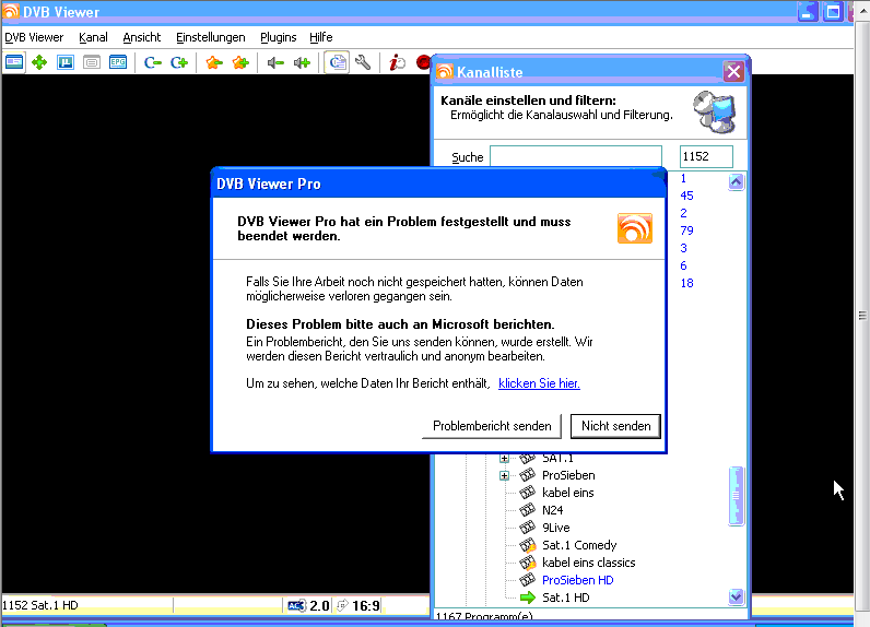

multiuser Posted October 12, 2007 Posted October 12, 2007 (edited) hi ich hab leider auch ein ähnliches problem - ton geht jedoch kein bild - und noch dazu will windows dann IMMER gleich einen fehlerbericht schicken und das programm stürzt ab! ich hab die version 3.9.0.0 und auch powerdvd installiert. an codecs hab ich folgendes zur auswahl - siehe anhang was tun, gibts da noch etwas zu beachten? EDIT: Nvidia 7600er, intel dual core 4400 + 1gb ram, WinTV-Nova-HD-S2 Edited October 12, 2007 by multiuser Quote

Tjod Posted October 12, 2007 Posted October 12, 2007 Stell auf jeden Fall mal CyberLink als Videorecorder ein. Nero ist zum brennen gut aber nicht als Decoder. Außerdem stell mal den Audiorenderer auf Default DirectSound Device zurück. Quote
multiuser Posted October 12, 2007 Posted October 12, 2007 ok, danke für den hinweis, es hat aber nicht geholfen... was mir noch einfällt! Ist es entscheident, welche auflösung ich eingestellt habe? da ich noch einen "normalen" fernseher habe, habe ich halt noch 800x600. ist das der grund vielleicht? support.zip nochmal als anhang. support.zip Quote
Tjod Posted October 12, 2007 Posted October 12, 2007 Du könntest mal das Plugin Verzeichnis umbenennen um Plugins als Ursache auszuschließen. Und den DVBViewer mit ...\DVBViewer.exe -debug starten vielleicht findet sich beim auftreten des Fehlers was auffälliges im debug.log. Außerdem könntest du beim Fehlerbericht Dialog auf "klicken Sie hier" klicken vielleicht finden sich da irgend welche hinweise auf den Verursacher. Quote
multiuser Posted October 12, 2007 Posted October 12, 2007 anbei die debug.log also hat es mit der auflösung des ausgabegerätes - der TV also nix zu tun? Plugins sind nicht schuld, hab dn ordner unbenannt... ich höre nur etwas vom hd tv kanal - auch wenn der dialog mit dem problembericht senden kommt... debug.log Quote
Tjod Posted October 12, 2007 Posted October 12, 2007 Ich kann leider nichts finden was die Ursache sein könnte. Du könntest vielleicht mal einen anderen Grafikkarten Treiber versuchen. Ob das wirklich was bringt weiß ich aber nicht. Quote
multiuser Posted October 12, 2007 Posted October 12, 2007 (edited) der treiber is recht aktuell von nvidia - ca. 1 monat alt... anbei is nochmal die reportdatei von windows fehlerbericht... vielleicht hilft das was... sonst lass ich es einfach - hilft eh nix... gibt es noch ein gratis - dvb programm mit dem ich HD testen könnte? progdvb kanns glaub ich nicht, oder? EDIT: aber es muss doch am codec liegen?! gibt es einen anderen als der von cyberlink, der auch gut funktioniert? 51d0_appcompat.txt Edited October 12, 2007 by multiuser Quote
