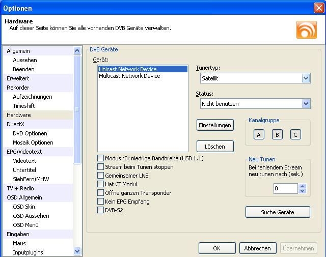

Bei DVBViewer kann ich bei der Hardware
Unicast network Device
Multicast Network Device
Auswählen da habe ich Unicast auf Bevorzugt gestellt.

Sorry ich steht jetzt ganz auf der Leitung wenn ich da nichts einstelle habe ich doch kein Gerät habe mal kurz einen Screen von den Optionen angehängt.
Wäre nett wennst mir weiterhelfen könntest
Ist zwar logisch, um was von der zur verfügung stehenden auswahl anzuklicken, aber das problem ist, dass deine karte nicht dabei ist. So geht also gar nichts. Anscheinend wird sie nicht erkannt. Hast du denn BDA-treiber dafür installiert? Mit der Nova kenne ich mich weiter nicht aus, aber solange die karte nicht erkannt wird, läuft nichts. Auf den knopf "Suche Geräte" kannst du ja noch mal klicken...
