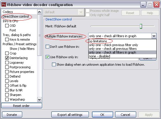

JMS Posted October 13, 2007 Posted October 13, 2007 Wieso bist Du denn der Meinung, dass die comctl32 da überhaupt etwas mit zu tun hat? Die Meldung bedeutet lapidar eigentlich nur, dass eine Anwendung auf Basis der Visual C++ RunTime einen Fehler (Exception) hatte, der nicht abgefangen wurde. Auch Delphi und .NET Anwendungen basieren i.A. letztlich auf der C++ RunTime, daher kommt der Fehler auch da ab und an mal. ABER: die Ursache ist aber meistens nicht die auf Basis von Delphi oder .NET (oder ...) entwickelte Anwendung selbst, sondern separat hinzugeladene (i.A. C++) DLLs [ok, sehr verkürzt dargestellt]. Das kann aus den DirectShow Filtern (BDA, Codecs, ...) kommen, ein heißer Kandidat sind aber auch PlugIns (da gab es vor kurzem einen Thread zu). Da solltest Du auch mal alles rauswerfen, was geht. Jochen PS: Zu dem anderen Thread und FFDShow: gibt es nicht da extra eine Einstellung, die es erlaubt, mehrere FFDShow Filter Instanzen in einer Anwendung laufen zu lassen? Voreingestellt ist glaube ich eine pro Anwendung, das könnte das Preview Problem mit FFDShow erklären (Video Config ==> DirectShow Control ==> Multiple FFDShow Instances auf No Limitations). Quote

JMS Posted October 14, 2007 Posted October 14, 2007 FFDShow Programmgruppe, Video Decoder Configuration starten, links im Baum DirectShow Control anklicken, den Rest siehst Du dann. Jochen Quote

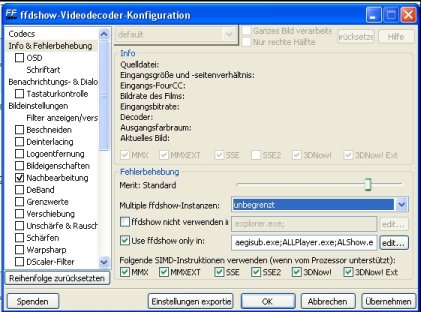

mabus Posted October 14, 2007 Author Posted October 14, 2007 Jetzt bin ich aber platt: Bei mir gibt es keinen Eintrag "DirectShow Control"!?!?!?!? Lediglich bei "Nachbearbeitung" ist ein Haken gesetzt. Ich habe die Einstellungen dort mal exportiert und die Datei zu diesem Thread hochgeladen ("ffdshow.reg" => gezippt). ffdshow.zip Quote

mabus Posted October 14, 2007 Author Posted October 14, 2007 (edited) Das tun wir! Meine Oberfläche sieht nur etwas anders aus. Habe es jetzt auch gefunden und werde es mal testen: Siehe Anhang (Bild) Edited October 14, 2007 by mabus Quote
