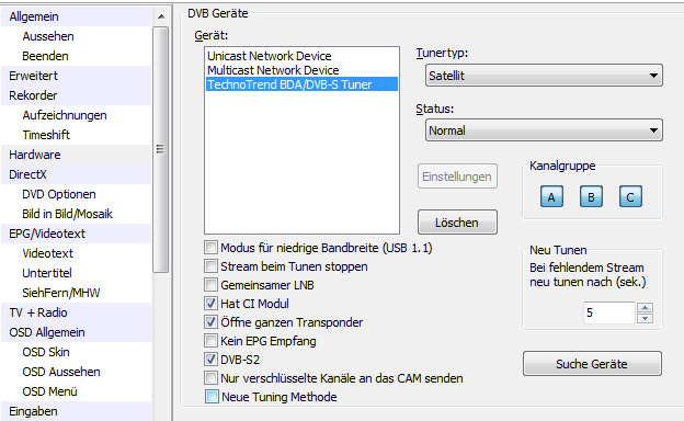

Moses Posted October 16, 2007 Posted October 16, 2007 (edited) *kopfkratz* Da hast du bestimmt bei der Treiber Installation was falsch gemacht. Besonders kritisch finde ich den Satz "danach alles von der TT-CD installiert"... *grübel* Ich denke das hättest du besser sein gelassen.. wenn ich mich richtig erinnere, versucht nämlich das TT Media Center auch die Treiber zu installieren, was natürlich nicht funktioniert, Vista 64 Bit Treiber sind nicht auf der CD. Wenn du das TT Media Center installieren willst (was vielleicht am Anfang zum testen durchaus sinnvoll ist) solltest du bei Technotrend die neue Beta davon runterladen: "TT-Media Center 1.0.7.5 (15.05.2007) Beta-Version (for 32bit and 64bit Windows XP, Vista)". Das sollte so 30-60MB groß sein (weiß nicht mehr genau). Das installierst du dann statt allem, was auf der CD ist. Dann kannst du gucken, ob das funktioniert... Sonst scheint der DVBViewer schon ganz gut konfiguriert zu sein... du kannst halt auch auf die TT Software verzichten und mal gucken, ob ein Suchlauf im DVBViewer funktioniert oder irgendein Kanal... in den Hardware Einstellungen steht die Karte zumindest schon drinnen. Wobei ich trotzdem empfehle die Treiber aufzuräumen und sicher zu stellen, dass die 5.0.0.2 Beta Treiber installiert sind. Edited October 16, 2007 by Moses Quote

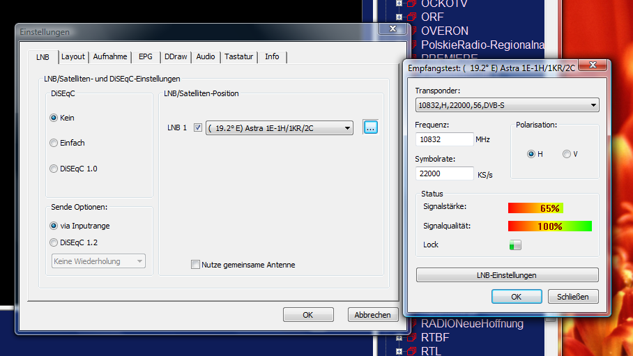

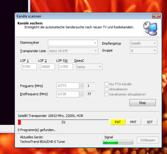

michael.przybyla Posted October 16, 2007 Author Posted October 16, 2007 (edited) Ok, habe das ganze jetzt runtergeworfen und nur noch die Treiber und das MC von der Technotrend-Seite installiert. Bekomme jetzt keine Fehler mehr, ein Signal habe ich nun auch. Doch Programme kann ich trotzdem nicht sehen, nicht im MC und auch nicht im DVBViewer. Kann ich im DVBViewer schauen ob ich ein Signal habe, oder sowas in der Richtung vom einem Testsignal? DVBViewer sagt mir immer: keine Daten vorhanden, wenn ich versuche ein Programm von der mitinstallierten Channel-Liste zu öffnen. Edited October 16, 2007 by michael.przybyla Quote
CiNcH Posted October 16, 2007 Posted October 16, 2007 (edited) Das ist ein typisches Problem unter Vista 64. Irgendwie kommt nicht der komplette TransportStream über den PCI-Bus. Folglich kann PAT/PMT/SDT nicht ausgewertet werden und es wird nichts gefunden. Du kannst nur sämtliche Treiber up-to-date halten (Chipsatz, Soundkarte, Grafik,...) und versuchen, den PCI-Slot zu wechseln. Möglicherweise kämpf die S2-3200 mit einem anderen Gerät um die Ressourcen auf Grund eines teilkompatiblen Treibers. Auch ein Soundkartentreiber kann dieses Phänomen hervorrufen... Edited October 16, 2007 by CiNcH Quote
