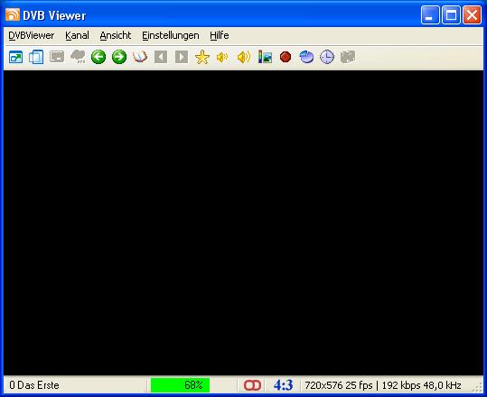

nachdem ich in meinen Rechner eine andere Grafikkarte (NVIDIA GeForce 2 MX400) eingebaut und den entsprechenden Treiber (NVIDIA 6.14.10.9371) installiert habe tut der DVBViewer nicht mehr. Ich bekomme zwar in der Statuszeile den Sender, Signalstärke usw. angezeigt aber weder Bild noch Ton! Ich hab auch schon die verschiedenen Video und Audio Decoder durchprobiert, bringt aber nichts. Die Technisat Software habe ich schon deinstalliert und wieder neu installiert, bringt auch nichts. Woran kanns noch liegen?

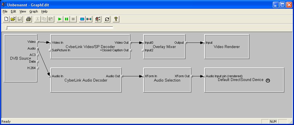

leider weis bisher niemand was ;) !? Ich hab nochmal ein bischen rumgestöbert und gelesen daß ein Screenshot vom GraphEdit vielleicht bei der Diagnose hilft, also gemacht und hier angehängt. Was für Infos wären noch hilfreich?
Soweit sieht für mich alles in Ordnung aus. Du könntest mal das ganze mit dem DVBViewer Pro testen.

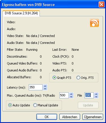

..im filter oben sieht man, dass gar keine daten kommen. kein empfang? ;)
Der Fall ist in einer Hinsicht klar: Der DVBViewer GE erhält überhaupt keine Daten vom Treiber, abgesehen von der Signalqualität. Hardware-Erkennung, so wie sie sich in der Setup.ini zeigt, Einstellungen und Filtergraph sind ok.
Der Verdacht liegt deshalb nahe, dass der Graka-Wechsel die Funktionsfähigkeit des TechniSat-Treibers oder der Karte sabotiert hat, wie auch immer. Woran es in solchen Fällen genau liegt, ist schwer zu ermitteln. Ich würde in einem solchen Fall folgendes probieren:
