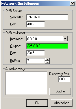

Steve1712 Posted November 29, 2007 Author Posted November 29, 2007 setze das im Multicast device ein, erstelle einen kanaleintrag mit den PIDs und schon geht IPTV. Hi, so hab grad nochmal geguckt... im Multicast device kann ich ja nur was aktiveren wenn ich einen DVBServer verwende... aber soeinen hab ich ja nicht... hab hier im forum auch einen screenshot gesehen (irgendwo bei den multicast konfig threads) wo man links im menü ganz unten einen Netzwerkstream Client für einzelne IP's hatte... den gibts aber anscheinend auch nicht mehr?? oder gits ne möglichkeit das Multicasts Device so zu nutzen wie ich das benötige?? lg Quote
Tjod Posted November 29, 2007 Posted November 29, 2007 Wenn du für jeden Sender ein Multicast Device brauchst kannst du in der usermode.ini die Zahl hoch setzen. Quote

Tjod Posted November 30, 2007 Posted November 30, 2007 Wenn das wirklich DVB über IP ist müssen die Sender auch Audio und Video PIDs haben. Die müssen in die Kanalliste. IP und Port wird nur im Multicast Device eingestellt. Da wirst du mehrere brauchen. Aber was da genau kommt muss sich Lars mal angucken. Ich wüste nicht was bei Frequenz einzutragen ist. Quote
