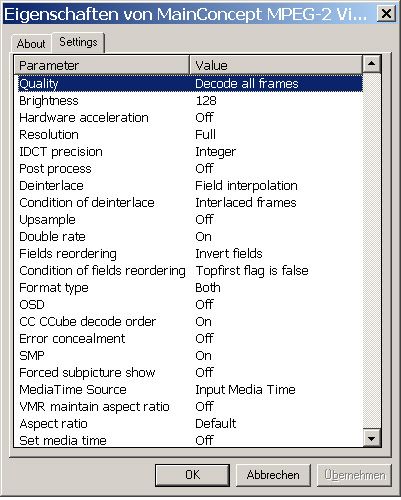

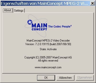

hdv Posted October 30, 2007 Posted October 30, 2007 Hallo, die aktuelle Version findest du immer im Mitglieder-Bereich -> http://www.DVBViewer.com/members/ Dort hast du hoffentlich auch den 3.8 her. Der MainConcept MPEG2 Decoder ist sehr gut, meiner Meinung nach, seit etwa zwei Wochen setze ich diesen ein und konnte noch nichts negatives im Zusammenhang mit dem Decoder feststellen. Zur Zeit wird die Version mit dem FireDTV S2 ausgeliefert. Was dabei besonders gut ist, das man die doppelte Bildrate einschalten kann und das sich das Deinterlace auf interlaced oder progressives Material beschränken läst. Im Gegensatz zum H.264 MainConcept Decoder bietet die MPEG2 Variante auch die Möglichkeit DXVA zu nutzen. Quote
