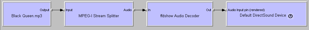

Griga Posted October 31, 2007 Posted October 31, 2007 Infos zu GraphEdit gibt es hier. Ziehe einfach eine MP3-Datei auf das GraphEdit-Icon und schaue, was dann passiert. Normalerweise müsste ein MP3-Graph so wie im Bild unten aussehen. Das Problem könnte am MPEG1 Stream Splitter liegen (stammt von Microsoft, sollte bei Vista eigentlich dabei sein), oder an ffdshow. Vielleicht will die Version unter Vista nicht? Normalerweise bringt auch Windows einen MP3 Decoder mit, aber wie das bei Vista aussieht, weiß ich nicht. Da müsste sich mal jemand einklinken, der unter Vista MP3 abspielen kann. Unter Ansicht -> Filter sieht man dann, welche Filter in dem Fall verwendet werden. Quote

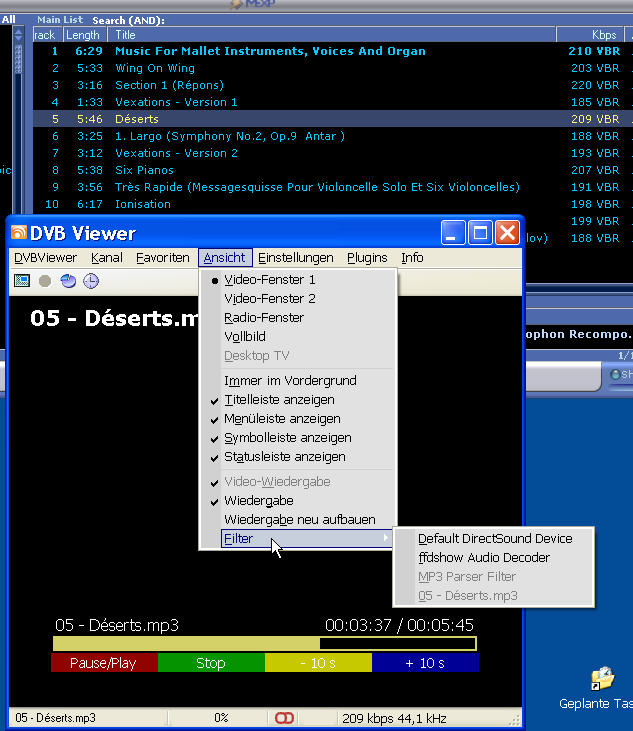

Griga Posted November 5, 2007 Posted November 5, 2007 So, nach Installation des freien MP3 Parser DirectShow Filters (zweiter Link oben): Der Filter wird mit einem Merit registriert, der um einen Punkt höher liegt als der Microsoft MPEG1 Stream Splitter. Der DVBViewer Pro verwendet den alternativen MP3 Parser/Splitter deshalb ohne weitere Maßnahmen. Der DVBViewer GE tut es nicht, da er den MPEG1 Stream Splitter bei MP3 auf jeden Fall in den Graphen einfügt, falls vorhanden. Das werde ich schleunigst ändern Nach einer dreiminütigen MP3-Aufnahme via Audiorecorder Plugin mit variabler Bitrate ermittelt der MP3 Parser Filter exakt die korrekte Länge. Der MPEG1 Stream Splitter kommt dagegen auf 2:12 Minuten, liegt also falsch, was Navigation / Springen / Suchen beeinträchtigt. @upspace: Ob die Installation des MP3 Parser Filters auch dein Problem löst, musst du selbst testen. Ich habe keine MP3-Datei, die solche Schwierigkeiten macht. Denke daran, dass die Installation unter Vista auf jeden Fall explizit mit Admin-Rechten (Rechtsklick auf Installer...) erfolgen muss. Quote
halalev Posted November 5, 2007 Posted November 5, 2007 Hi! ... Auch mal gebastelt: Mit der Pro ist klar ... aber ... die GE "würfelt - in einer Playliste, die aus einem Album mit ausschließlich VBR-MP3 - Dateien besteht, wird mal der Windows- , mal der installierte Parser gewnommen ... ohne eine erkennbare Regelmäßigkeit ... Wenn der Parser genommen wird - stimmt's (die 1sec "Rundungsfehler" ist geschenkt); mit WinAmp gegengecheckt. mfG PS: Ich pfriemel mit der Pro- und der GE seit Monaten (anläßlich der Playlisten-"Verbesserung") mit mp3-Dateien rum - es gab noch nicht eine, die ich nicht abspielen konnte ... sind aber auch nur 10.000) Quote
