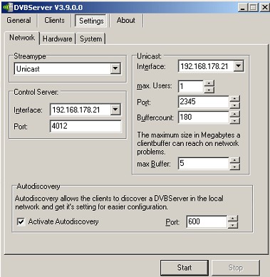

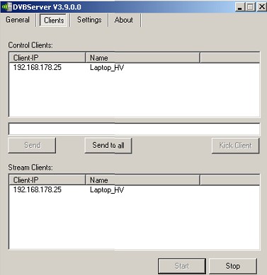

turboblitz Posted November 10, 2007 Posted November 10, 2007 (edited) Hallo Leute , ich bin von WatchTV umgestiegen auf die DVBViewer Pro Version. Nach Anlaufschwierigkeiten mit der Nova HD S2 läuft alles super. Ich habe es problemlos geschafft eine Netzwerkverbindung mit dem Netstream Plugin zu VLC aufzubauen. Jetzt wollte ich das Umschalten etwas komfortabler Gestalten und wollte eine Verbindung mit dem DVB Server zum DVBViewer Client aufbauen. Kurz gesagt 6 Stunden alles ausgetestet und nichts geht.Das schlimme ist,das im DVB Server der Control und Stream Client mit gleicher IP angezeigt werden,aber unter General wird kein Netzwerkverkehr angezeigt.Warum sendet der Server nicht??? Ich hab die Verbindung Server zu Client nach der FAQ gemacht. Für jede Hilfe bin ich Euch dankbar.Ich hab mal die Support zip vom Server angehängt. LGt turboblitz Edit:hab gerade gemerkt,das im NetstreamPlugin der Datenstrom einsetzt,wenn die Verbindung zum VLC besteht.Also kann der Fehler auch auf der Client Seite liegen. support.zip Edited November 10, 2007 by turboblitz Quote
Moses Posted November 10, 2007 Posted November 10, 2007 Die Netzwerkeinstellungen sehen soweit richtig aus. Das belegt auch, dass der DVBServer den Client sieht und eine Verbindung zu dem hat... Der Client DVBViewer braucht seine eigene Kanalliste, hat der das? Für die HD Kanäle musst du beim Client DVBViewer für das Unicast Gerät auch DVB-S2 anhaken und "öffne ganzen Transponder" solltest du glaub ich auch anhaken. Du könntest auch mal versuchen einfach einen Kanalscan am Client zu starten bzw. nur einen Transponder scannen oder sowas.. Quote

turboblitz Posted November 11, 2007 Author Posted November 11, 2007 Hallo Leute,ich bin es nochmal. Heute habe ich von 2 verschiedenen Rechnern im Netzwerk versucht mich mit dem Server zu verbinden.Im Servermodul unter Client (siehe erstes Posting rechtes Bild)wurden alle IP der Clienten angezeigt,aber es kommt zu keiner Bild und Tonübertragung.Selbst über Wlan funktioniert die Verbindung bis zum Server.Alle Firewalls wurden ausgeschalten (ich sehe ja die IP also dürfte da auch nichts blocken) Gibt es Probleme zwischen XP Pro und XP Home? DVBviever wurde immer auf einem Admin Konto installiert und ausgeführt. Nun bin ich fast am Ende meines Wissens. Ich habe ein VNC Server auf dem PC laufen,dachte der benutzt manchmal das gleiche Port,aber nach Deaktivierung von VNC immer noch das gleiche Problem.Skype läuft auch immer.(aber Port 80,denke ich). Bitte um Hilfe LG turboblitz Quote

topcaser Posted November 20, 2007 Posted November 20, 2007 Hallo, ich habe auch Probleme mit dem streamen. Auch ich versuche, mit dem HTPC im Wohnzimmer auf den Laptop im Schlafzimmer zu streamen ueber WLAN. Die Firewalls habe ich fuer den Test deaktiviert. Aufgesetzt habe ich das ganze exakt so, wie Turboblitz. Lediglich mein Client hat die 25 am ende der IP Adresse. Sollte aber weiter nicht stoeren. Die Bilder von Turboblitz entsprechen exakt meinen. Bis auf das rechte Bild. Ich sehe in dem Server keinen Client. Weiterhin kommt am Client, wenn ich versuche, auf einen Kanal zu tunen (channels.dat kopiert), kein DVB Gerät verfuegbar, obwohl auch die Client Seite nach Anleitung aufgesetzt wurde. Wenn ich auf Server Seite einen Viewer starte, so bekomme ich ein ganz normales Live Bild, was ich eigentlich auch nicht bekommen duerfte, so wie ich Derricks Posting verstanden habe. Gesendet wird, wenn der Server gestartet ist, auch nichts, so wie von Turboblitz uin seinem ersten Posting beschrieben. Was ich auch nicht verstehe, ist das Netstreaming Plugin. Wozu brauche ich das noch, wenn doch alles ueber die Hardware Einstellungen geht. ich habe dieses Plugin mal aktiviert und deaktiviert. Macht aber keinen Unterschied. Hier mal meine Support.zip support.zip Quote
Moses Posted November 20, 2007 Posted November 20, 2007 Erstmal: das Netstreaming Plugin kann man statt DVBServer verwenden. Das kann das aktuelle TV Bild ins Netzwerk streamen, ist also am Client unnötig. Dann sehe ich, dass du DVB-C hast (zumindest steht in der hardware.xml ein DVB-C Gerät). Du musst natürlich beim Client den Tunertyp der Netzwerk Geräte auch auf "DVB-C" ändern. Wenn der DVBServer das DVBGerät nicht verwendet (weil kein Client da ist), dann kann durchaus noch ein lokaler DVBViewer direkt darauf zugreifen. Daher muss man, wenn man lokal einen DVBViewer als Client am DVBServer haben will, im DVBViewer das echte DVB Gerät auf "nicht verwenden" stellen und eben das Netzwerkgerät anschalten. Oder man ist sich eben sicher, dass man nicht gleichzeitig über's Netzwerk streamen will und mit dem lokalen DVBViewer gucken/aufnehmen will, dann kann der lokale auch problemlos auf die DVB Geräte direkt zugreifen. Quote
