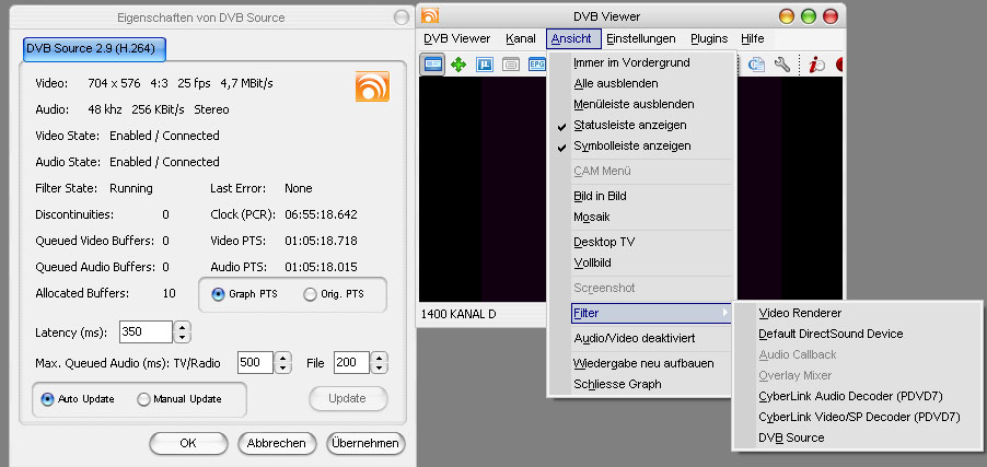

Werden unter Ansicht>Filter>DVB Source Diskontinuität angezeigt?

2. "Diskontinuität " keine ahnung was das ist aber ich habe dir ein Screenshout gemacht ich hoffe das hilft dir weiter.

Diskontinuität würden auf Probleme beim Empfang oder Treiber hin deuten.
Aber bei dir ist der Wert bei 0 so wie es seien soll.
