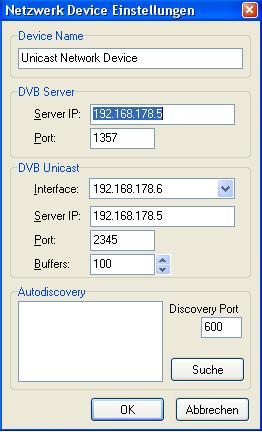

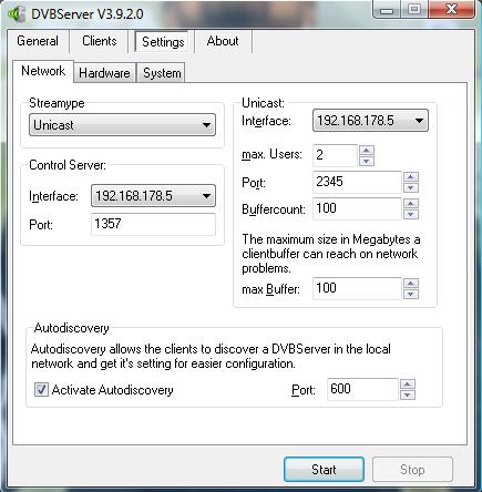

Derrick Posted March 25, 2008 Posted March 25, 2008 ..aus deinen beschreibungen lässt sich nicht erkennen, was du falsch machst. Ein support.zip und ev. screen shots vom server und client könnten helfen. So lässt sich nichts genaues sagen. Quote
ElDiablo Posted March 25, 2008 Author Posted March 25, 2008 Ich hoffe mal das das etwas Hilft das Problem zu finden. support_Server.zip support_Client.zip Quote
Derrick Posted March 25, 2008 Posted March 25, 2008 Du hast anscheinend an den default ports gedreht. Das ist an sich ok, nur muss es stimmig sein. Im screen shot vom server steht 1357 als control port und logischerweise auch beim client für das unicast device. In der network.xml vom server steht aber 2468. Am besten löschen und neu machen.. Quote
