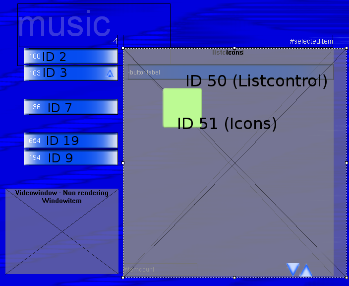

Moses Posted December 16, 2007 Posted December 16, 2007 Noch eine Sache zu Liste/Iconpanel: Wenn man die Liste bzw. das Iconpanel als Default nimmt, so dass es ausgewählt ist, wenn die OSD Seite geöffnet wird, sollte man darauf achten, dass ControlDown bei der Liste das Iconpanel ist und beim Iconpanel die Liste. Das hat folgenden Grund: wenn man die Liste als default setzt und in der Iconansicht ist, dann ist die Liste selber ja nicht da, bekommt aber den Fokus. Den versucht sie dann nach unten (!) weiter zu geben, wenn jetzt da nochmal die Liste steht behält sie den Fokus und er kommt nur mit der Maus wieder auf ein anderes Objekt. Wenn jetzt bei nach unten das Iconpanel steht, dann bekommt der User nichts davon mit und das Iconpanel bekommt den Fokus. Scrollen geht natürlich noch normal weiter... Quote
