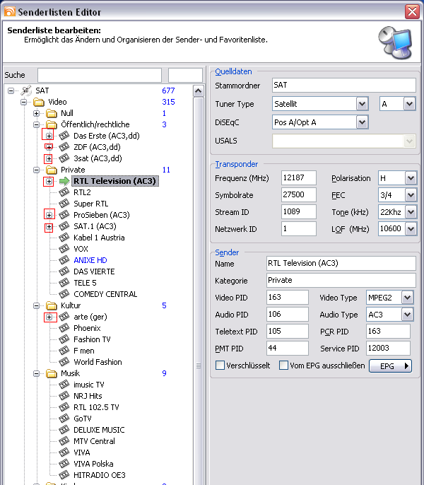

bugfix Posted December 15, 2007 Posted December 15, 2007 Liebes Forum, ich suche schon lange eine EINFACHE Möglichkeit AC3-Ton als Standard hinzubekommen. Habe auch schon im Forum gesucht und da bin nicht der Einzige. Ist es wirklich so schwer wenn AC3-Signal anliegt(wenn man die Kanalliste anschaut kann DVBViewer das wohl sehr gut unterscheiden) das als Standard zu nehmen? Ich find es mehr als nervig ständig 4 Tasten drücken zu müssen um AC3-Ton zu haben, wenn ein Billig-Baumarkt-SAT-Receiver das als Standard-Funktion anbietet. Ich hoffe es erbarmt sich irgendwann jemand die Funktion endlich zu implementieren (als Skripte müsste das doch auch gehen?). Vielen Danke im Vorraus. mfg bugfix PS: ICh würde auch gern selber ein Skript basteln nur gibt es irgendwo ein Syntax-Verzeichnis für die Skripte? Quote
Filico Posted December 15, 2007 Posted December 15, 2007 Einfach den AC3-Sender auf den Standard-Sender ziehen, dadurch werden die Sender vertauscht und du hast dein Ergebnis. Quote
hdv Posted December 15, 2007 Posted December 15, 2007 Hallo, Ich find es mehr als nervig ständig 4 Tasten drücken zu müssen um AC3-Ton zu habenschonmal unter Optionen -> Eingabe geschaut. Ob du dafür eine Taste anlernen kannst? Ich brauche dafür nur einen Tastendruck. Ansonsten ist der von Filico beschirebene Weg über den Senderlisten Editor der richtige Weg. Quote
bugfix Posted December 15, 2007 Author Posted December 15, 2007 (edited) Danke für die Antworten. Daran hatte ich aber auch schon gedacht und als EINFACHE Lösung würde ich das nicht werten. Also die gesamte Kanalliste(>1500 Einträge pro Satellit) durchsuchen nach AC3-Sendern und dann per Drag&Drop rumschupsen, finde ich ziemlich umständlich. (Da könnte man ja gleich den Sendersuchlauf weg lasssen.... ). Aber um deine Idee aufzugreifen: wie wäre es mit einem Button in der Kanalliste der das macht? Eine einfache Schleife mit WENN AC3 vorhanden DANN setze als Standard anSONSTen so lassen? Wie gesagt ich würde es auch selber Skripten habe aber keine Syntax... Wozu gibt es eigentlich die Skripte-Funktion ohne Syntax oder steh ich irgendwie aufm Schlauch? Zum Grundgedanken: Es gibt ja sogar schon eine channelchange.vbs. Da muss doch sowas primitives möglich sein, oder?? mfg bugfix PS: Wär es mag ein oder mehre Knöpfe zu drücken, die eine simple Funktion automatisch erledigen könnte, der kann ja auch so weiter machen. Aber für mich ist das mit der Idee hinter einem Programm(die "Arbeit" zu erleichtern) nicht in Einklang zu bringen. Kann man nicht einfach sinnvolle Funktion(besonders bei der Benutzeroberfläche) verwenden, die schon existieren, muss man den ständig das Rad neu erfinden? Edited December 15, 2007 by bugfix Quote

SnoopyDog Posted January 6, 2008 Posted January 6, 2008 Ich denke mal, es gibt wesentlich wichtigere Dinge, als diesen Punkt (nein Griga, ich meine nicht AAC, sondern das Thema dieses Threads ). Bei den Sendern, die parallel mehrere Tonnormen senden, habe ich im Channel-Editor per Drag&Drop den AC3-Stream ganz nach oben verschoben. Hat mich keine 5 Minuten gekostet. Ich entwickle auch Software und Dinge, die man nur ein einziges Mal tun muß und die sich zudem bereits jetzt einfach und komfortabel erledigen lassen, stehen in meiner Priorisierung immer ganz unten. Manche Dinge braucht man auch nicht wirklich (so wie diesen Wunsch hier), weil man es - wie schon gesagt - nur einmal tun muß und diese einmalige Aktion komfortabel gelöst ist. Quote

SnoopyDog Posted May 26, 2008 Posted May 26, 2008 Ich kann nur nochmals sagen: Es geht bereits jetzt sehr schnell, komfortabel und einfach. Verstehe manchmal die Welt nicht mehr... Und es gibt keine "hunderte von Kanälen" die das betrifft, sondern nur recht wenige. Senderlisteneditor auf, die paar Sender, welche ein "Plus" vorne haben per Drag & Drop bearbeiten, Editor schließen, fertig. Und jeden Tag muß man das nicht machen, noch nicht mal jeden Monat. Quote
C-Cube Posted May 26, 2008 Posted May 26, 2008 Naja...es sind schon einige Sender...aber ihr habt ja Recht. Die Arbeit verkraftet man schon! :-) Man muss halt leider alle Favoriten auch löschen und neu anlegen, weil in den ganzen Fav-Listen immer nur der 2ch-Sender/Kanal drin ist. Grüße Quote
