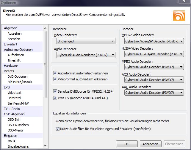

Wenn ich den DVBViewer starte kommt kein Bild & Ton. Wenn ich nun den Sender wechsle, höre ich den Ton aber sehe kein Bild. Um nun Bild & Ton mit dem Video-Renderer "Unchanged" zu sehen, muss ich immer zuerst unter "Einstellungen/Optionen/DirectX/Renderer/Video Renderer" von Unchanged auf Overlay Mixer (dann Bild) und danach wieder auf Unchanged (da ich bei Unchanged ein besseres Bild als bei Overlay Mixer habe) stellen.
Das nervt mich ziemlich und ist schon seit der Erst-Installation von DVDViewer so, da half auch das Update auf 3.9.1.0 nichts...
Wisst ihr was ich machen muss, damit der DVBViewer mit richtigem Bild & Ton startet?
(Im Anhang ist noch ein Screenshot von "Optionen/DirectX")

Ich habe mittlerweile auch den DVBViewer komplett deinstalliert und wieder ganz neu eingerichtet (Sendersuchlauf, Einstellungen, etc...).
Aber das Problem ist dasselbe, wenn ich den DVBViewer starte muss ich zuerst unter Optionen/DirectX wieder neu einstellen...

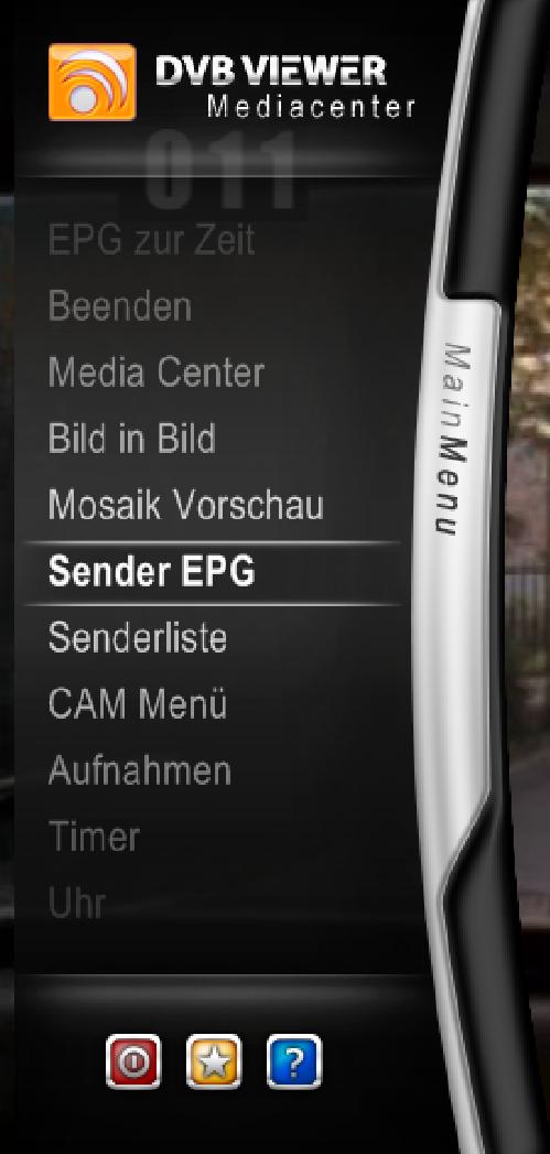

3. VMR7 Video Mixing Renderer: Das Bild nimmt im Vollbild-Modus nur 1/4 des Bildschirms ein, EPG unscharf. *
4. VMR9 Video Mixing Renderer: Das Bild nimmt im Vollbild-Modus nur 1/4 des Bildschirms ein, EPG unscharf. *
5. Vista Enhanced Renderer: Bildqualität ist ziemlich gut, EPG unscharf. *
[* = Das DVBViewer MediaCenter (nack Klick auf das Scrollrad) ist sehr unscharf und verschwommen.]

Aber das "DVB MediaCenter" (nach Klick auf Scrollrad) oder wie das heißt, ist immer noch bei VMR7, VMR9 sowie Vista Enhanced Renderer unscharf;
Nur bei Overlay Mixer und Unchanged ist es scharf. Im Anhang 2 Beispiele für diese "Fehler"...
