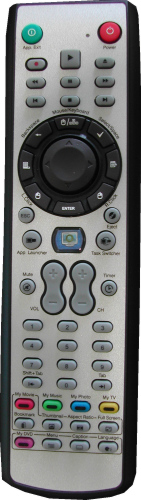

Bigsonic1 Posted January 16, 2008 Posted January 16, 2008 @moses Beim Import der Datei im Imon Manager, kommt bei mir die Fehlermeldung: "Das IR-signal oder der aktuelle Funktionsname wurde nicht erkannt." Bin absoluter Newbie, krieg es auch nicht hin das ich das manuell mache. Bei meiner Fernbedienung, sind fast keine Tasten belegt, auch nachdem ich diese Dateien Importiert habe. Wäre für jede hilfe dankbar! Quote
sw4y Posted January 16, 2008 Posted January 16, 2008 du hast aber die funktionen so wie moses sie im imon manager belegt hat, auch im DVBViewer belegt oder ? also z.b.: taste x im imon manager entspricht keyboard-taste a im DVBViewer? im viewer kannst du unter optionen/eingabe die tasten belegen, so wie du das gerne hättest. dann musst du noch im imon manager diese taste einer fb-taste zuweisen. sw4y Quote
Moses Posted January 16, 2008 Posted January 16, 2008 Hm.. interessante Fehlermeldung, die hatte ich bis jetzt noch nicht. Welcher Fernbedienung hast du? Ich hab die Konfig damals einfach so erstellt, dass ich im iMon Manager den Tasten der Fernbedienung einfach irgendwelche Tastenkombinationen zugewiesen hab (meistens was mit CRTL dabei, damit es sonst möglichst nicht genutzt war) und dann einfach im DVBViewer die Tasten ganz normal angelernt hab. Damit hab ich mir das ständige nachgucken im DVBViewer gespart, was es gibt, was welche Taste hat usw und hab halt die Konfig im iMon Manager nachher nicht mehr angefasst... Quote
Bigsonic1 Posted January 17, 2008 Author Posted January 17, 2008 (edited) Tut mir leid für die Doppelpostings! Die sind irgendwie immer verschwunden. In meinem Gehäuse war ein Imon drin! Ist wohl ne Imon Fernbedienung!? Beim Imon Manager und im DVBViewer sind die gleichen sachen eingestellt, es funzt aber nur: ESC(Da kommt das Menü) Zifferntasten Select/Space(EPG) Enter(Info was aktuell auf diesem Sender läuft) Windows-Taste und in der mitte der stick, als Maus, kann man diesen stick auch als digitalen benutzen, also hoch, runter, links, rechts? Edited January 17, 2008 by Bigsonic1 Quote
sw4y Posted January 17, 2008 Posted January 17, 2008 beim installieren des managers konntest du doch auswählen welche fb du hast, haste da auch die richtige ausgewählt ? welches gehäuse hast du ? klappen die og. tasten mit moses' config-datei oder hast du die selbst belegt? was ist wenn du tasten selbst zuweist, funktioniert das dann ? Quote
Bigsonic1 Posted January 17, 2008 Author Posted January 17, 2008 (edited) Ich hab die Imon Pad ausgewählt, die sieht so aus wie meine Fernbedienung. Ich hab ein DE-01 Gehäuse. Gehäuse DE-01 Die Tasten hab ich nicht belegt, sie klappen auch, wenn ich im Imon Manager keine Taste belegt habe Wenn ich sie selbst zuweise funktionieren sie nicht! Was mir gerade noch aufgefallen ist, wenn der PC neugestartet wird ist der DVBViewer aus dem Imon Manager verschwunden!? Edited January 17, 2008 by Bigsonic1 Quote
Moses Posted January 17, 2008 Posted January 17, 2008 Also das ist ein iMon PAD. Das dicke Ding in der Mitte kannst du mit der Taste darüber umschalten zwischen Maus und Richtungspfeilen (ist mit den Pfeilen etwas sensibel, aber man gewöhnt sich dran, gut zum schnellen scrollen). Die Tasten wie "ESC" und noch ein paar sind unter "Windows Befehle" eingestellt. Da hab ich alles gelöscht bis auf Tab, Umschalt + Tab, Löschtaste, Leertaste, Eingabetaste, Esc und die Pfeiltasten (die man bei meiner Version eh nicht löschen kann). Wenn du das auch so machst, sollte auch keine Fehlermeldung mehr kommen... Bei Programm Befehlen muss natürlich der DVBViewer hinzugefügt werden. Wählst du auch die richtige *.exe? Das er verschwindet ist merkwürdig.. Quote
Bigsonic1 Posted January 17, 2008 Author Posted January 17, 2008 Ja der Stick in der Mitte ist sehr empfindlich. Jetzt verschwindet er nach einem Neustart komischerweise nicht mehr! Ich hab diese "Windows Befehle" auch gelöscht. Ich hab aber die Lautstärke und Mute unter "Windows Befehle" gelassen, da sie anders nicht funzen. Fast alle Tasten funzen jetzt, außer die App. Launcher für das OSD-Menü!!??? Egal welche Taste ich damit belege(in beiden Programmen) ins OSD-Menü komme ich nie. Krass ist das bei mir ne schwierige geburt, und das alles wegen der Fernbedienung. Achso, hab da nochwas, bei mir ändert sich die Lautstärke ab und zu Automatisch?? Quote
Moses Posted January 17, 2008 Posted January 17, 2008 Applauncher macht bei mir das Media Center Menü auf. Hast du das zufällig im DVBViewer->Optionen->OSD Menü deaktiviert? Stimmt die Zurodnung? Passiert irgendwas, wenn du die Taste drückst? (Startet sich z.B. der Applauncher vom iMon Manager?). Was meinst du mit "ändern der Lautstärke"? Wird da angezeigt, dass die sich ändert? Oder ist's einfach mal was lauter und was leiser? AC3 Ton ist meistens leiser als normaler Stereo-Ton. Das gilt für AC3 2.0 und ganz besonders für AC3 5.1 Kanalton. Achja, ich meine ich hatte die Lautstärke Regelung von der FB nicht genutzt, sondern Vol+/- für seite hoch/runter im DVBViewer.. *flöt* für die Lautstärke ist bei mir der Verstärker zuständig Quote
Bigsonic1 Posted January 17, 2008 Author Posted January 17, 2008 Ne das ist nicht deaktiviert. Ja ich hab die zuordnung mehrmals kontrolliert, die passt!, aber eingestellt war auch das sich das Menü über Esc(Tastatur) öffnen läst, habs beim Imon auf ESC eingestellt, und es funktioniert!? Aber nicht über der Taste App. Launcher(beim drücken öffnet sich nichts) Die Lautstärke wird lauter und Leiser, im Bild sieht man dann kurz die Lautstärken Anzeige. Sie verändert sich dann z.B. von 90% auf 80%?! Quote
Moses Posted January 17, 2008 Posted January 17, 2008 na das liegt sehr wahrscheinlich an der FB, bzw. daran, dass du dich noch nicht richtig daran gewöhnt hast... Links/Rechts schaltet auch Lautstärke rauf/runter... und gerade bei der FB kommt man seeeeeeeehr leicht statt auf hoch/runter auch auf rechts/links... Quote
MogRuith Posted January 17, 2008 Posted January 17, 2008 Hallo Moses, besten Dank für Deine .imo und .remote Dateien, hat mir eine Menge Arbeit gespart. Kontest Du schon die Keyboard/Mouse-Toggle-Taste oder die Mouse links/rechts Tasten umbelegen? Würde auch gerne die große grüne Taste in der Mitte mit dem HTPC-Menü belegen, startet jetzt den DVBV... Mog Quote
Bigsonic1 Posted January 17, 2008 Author Posted January 17, 2008 Wollte mich auch ganz Herzlich bedanken, funktioniert jetzt alles! HDTV ohne Ruckeln! Nach drei Tagen hab ich jetzt mein HTPC soweit, das ich nur noch auf der Fernbedienung "Power" drücken muß, und ich dann sofort Fernsehen kann, muß nur noch etwas an der Performance beim Starten feilen. Quote
Moses Posted January 18, 2008 Posted January 18, 2008 Ne, die Keyboard/Mouse-Toggle-Taste und die Mouse links/rechts Tasten konnte ich nicht umbelegen. Mit der großen grünen Taste hatte ich aber kein Problem, bei mir führt die im Moment "Bild in Bild" aus im DVBViewer, müsste auch in der Konfig schon drin sein... ich vermute bei dir steht da nochwas zu in Windows Befehle oder so... sollte aber in jedem Fall eine Einstellung des iMon Managers sein. Quote
