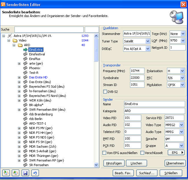

no remorse Posted July 21, 2010 Posted July 21, 2010 Hallo Vielen Dank für eure Hilfe. Habe nun das Sat-Kabel direkt angeschlossen und nicht mehr über den Humax druchgeschleift. Das selbe Resultat. Alles dunkel (HD). Das Sat-Kabel geht jetzt von der Karte direkt in den DiSEqC-Schalter (Astra/Hotbird. Liegt das Übel nun doch an der Karte oder an der Einstellung im DVBViewer? mfg Quote
Derrick Posted July 21, 2010 Posted July 21, 2010 Dein durchschleifproblem war ja kein HD-problem. Dir fehlte anscheinend das gesamte unterband und nicht nur die hd-sender im besonderen. Wenn du jetzt auf phoenix oder z.b. EinsExtra schaltest, hast du dann empfang? Vielleicht fehlen ja nur die diseqc-einstellungen. Das kannst du am besten mit transedit checken. Quote
no remorse Posted July 21, 2010 Posted July 21, 2010 (edited) Hallo EinsExtra und Phönix gehen auch nicht. Wenn ich aber das Kabel an den Humax anschliesse, dann läuft EinsExtra und Phönix (über den Receiver aufm TV). Wenn ich das gleiche Kabel vom Humax wegmache und an der Karte anschliesse, dann gehen die besagten Sender nicht. Die anderen gehen alle. Jetzt wird ja nichts mehr durchgeschleift, da das Kabel direkt zum DiSEqC-Schalter geht. DiSEqC-Schalter Astra ist A und Hotbird ist B <-- im Humax auch so eingestellt und es funktioniert alles: DVBViewer zB ZDF HD: DiSEqC: Pos A/Opt A, EDIT: Habe mal LOF (MHz) von 9450 auf 10600 geändert und siehe da, es werde Licht. Weiss zwar nicht was das für eine Einstellung ist und was es bezweckt, aber probieren geht hin und wieder über studieren... Auch das Durchschleifen über den Humi funktioniert einwandfrei. D.h., ich kann jetzt zB ARD auf dem TV schauen und gleichzeitig ARD HD aufm PC. PS: nur EinsExtra und Phönix gehen immer noch nicht Edited July 21, 2010 by no remorse Quote

no remorse Posted July 23, 2010 Posted July 23, 2010 Auch eine komplette Neuinstallation hat nichts gebracht. ARD HD und ZDF HD musste ich manuell von LOF 9750 auf LOF 10600 stellen damit sie gehen und bei EinsExtra hilft nichts. Es bleibt dunkel. Quote

no remorse Posted July 23, 2010 Posted July 23, 2010 Schüssel: Philips ca. 85cm Durchmesser 2x ALPS 10. 7-12. 75GHz LO 1/2 9.75/1Q 6 Universal Twin LNB (Astra, Hotbird) DiSEqC: hama DiSEqC-Schalter Humax 5400/WinTV-NOVA-HD-S2 (model 229) Zusatzinfo: Beim Humax läuft EinsExtra und Co.problemlos. Wenn ich das selbe Kabel an meine TV Karte anschliesse, dann geht nichts. Wenn ich ein zweites Kabel an den Humax anschliesse (LNB out) und dieses Kabel dann an meine TV Karte (durchschleifen), dann gehen die ARD HD und Co. Sender nachdem ich sie manuell umgestellt habe. Wenn ich den Humax einschalte und auf EinsExtra wechsle, dann gehen die Sender. Quote
Tjod Posted July 23, 2010 Posted July 23, 2010 Klappt DiSEqC ohne Durchschleifen, also gehen Astra und Hotbird? Geht das Lowband bei Hotbird? Quote
no remorse Posted July 23, 2010 Posted July 23, 2010 (edited) Komisch, Hotbird geht nicht. Hab einen Scan (SF INFO) gemacht und er hat mir 14 Sender gefunden. SF Info geht auf dem Humax und wenn ich das Kabel umsteck und auf DVBViewer versuche, SF INFO zu schauen, geht es nicht. Edited July 23, 2010 by no remorse Quote
Tjod Posted July 23, 2010 Posted July 23, 2010 Das bedeutet höchst wahrscheinlich das DiSEqC irgendwas falsch läuft. Das kann dann auch für die anderen Probleme sorgen. Aber von der ganzen DiSEqC Geschichte habe ich nicht wirklich Ahnung. http://de.DVBViewer.tv/wiki/DiSEqC Quote

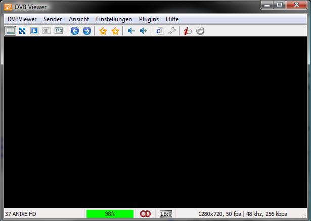

no remorse Posted July 24, 2010 Posted July 24, 2010 So, ich hab das Sat-Kabel massiv gekürzt und nun gehen EinsExtra und Phoenix. Wenn ich aber den DVBViewer schliesse und wieder starte, dann geht Phoenix nicht. Ich muss dann auf einen anderen Sender wechseln und anschliessend zurück zu Phoenix und dann geht der Sender. Einziges Sorgenkind ist noch ANIXE HD. Der geht nicht. Liegt es nur noch ein den Einstellungen (siehe Bilder)? Quote
Derrick Posted July 24, 2010 Posted July 24, 2010 Hol dir eine aktuelle liste für astra oder scanne neu. Anixe ist auf einem anderen transponder (10832H) Quote
