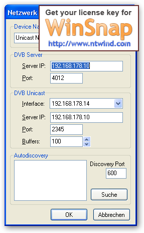

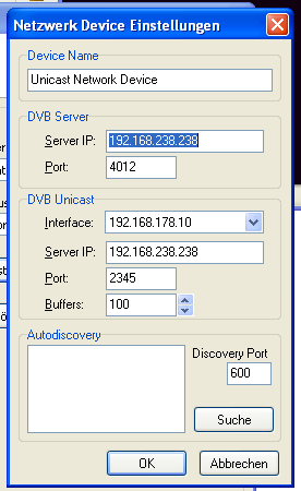

bam Posted January 19, 2008 Posted January 19, 2008 (edited) Guten Tag! Ich komme alleine offensichtlich nicht weiter: Ich habe zwei PC am laufen, beide WIN XP Sp2, verbunden über WLAN. Auf beiden ist DVBViewer, V. 3.9.1.1 installiert. Auf den "Server" PC (IP 192.168.178.10) ist die SkyStar 2 TV PCI (IP 192.168.238.238) installiert. Beim DVB-V ist NertStream mit den Einstellungen: Unicast, Interface 192..238, max Users 2, Port 2345, Buffercount 100 aktiviert. Auf client (IP 192.168.178.14) läuft DBV-V ist NetStream nicht aktiviert. Unter Hardware hab' ich folgende Einstellungen vorgenommen: Unicast Network device, Tunertype Satellit, normal Einstellungen: DVB-Server: IP: 192...238 (???) Port 2345 (???), DVB-Unicast: Interface: 192...14, Server IP 192...10 Port 2345 Buffer 64 Port 2345 Ist in allen Firewalls freigegeben. Die Senderliste ist auf beiden PCs die gleiche. Auf dem Server ist das Bild OK, auf dem Client bekomme ich kein Bild. Was mache ich falsch? Ich habe auch Versucht, mit VLC V. 0.8.6d zu empfangen (UDP, Port 2345) zu empfangen: auch negativ! Die verschiedenen Anleitungen haben mir auch nicht weiter geholfen, irgendwie erscheinen die mir alle veraltet. Ist mir noch zu helfen? Edited January 19, 2008 by bam Quote

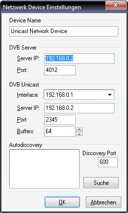

Moses Posted January 19, 2008 Posted January 19, 2008 Unicast, Interface 192..238, max Users 2, Port 2345, Buffercount 100 aktiviert. So ein Unsinn... du willst doch nicht, dass die Skystar das ganze verschickt (was sie ja eh nicht kann), sondern dass das ganze in einem Netzwerk verschickt wird! Also als Interface IP 192.168.178.10 einstellen. Auf client (IP 192.168.178.14) läuft DBV-V ist NetStream nicht aktiviert. Unter Hardware hab' ich folgende Einstellungen vorgenommen: Unicast Network device, Tunertype Satellit, normal Einstellungen: DVB-Server: IP: 192...238 (???) Port 2345 (???), DVB-Unicast: Interface: 192...14, Server IP 192...10 Port 2345 Buffer 64 Hier schön die Ip von der Netzwerkkarte im Server eintippen... die IP der Skystar hat auch hier nichts verloren. Quote

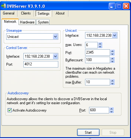

bam Posted January 19, 2008 Author Posted January 19, 2008 (edited) Jetzt hab' ich's mit DVB-Server V 3.9.1.0 Probiert: Was muss ich denn jetzt noch wo an den Einstellungen ändern? Den DVB-V auf dem Server hab ich folgendermaßen angepasst: NetStream: aus; Hardware: umgestellt auf "Unicast", wie bei Client; Client: unverändert. Auf beiden DVB-V kein Bild! ???????????? Nachtrag: auf dem Server erscheint Unter "Control Clients": 192...10 und 192...238 und unter"Stream Clients" 192...14 (aber gleich ZWEI mal)! Der Server läuft konstant mit einer Data Rate von 0,761 MB/s Was nun? Edited January 19, 2008 by bam Quote

bam Posted January 23, 2008 Author Posted January 23, 2008 VIELEN DANK! Es war die Port-Einstellung (ich hatte 2345 statt 4012!!) Danke nochmals! Quote
bam Posted January 24, 2008 Author Posted January 24, 2008 (edited) ... jetzt hab' ich mich vielleicht doch zu früh gefreut: Auf dem Server PC (IP 192...10) läuft alles: aber auf dem entfernten PC (192...14) bekomme ich kein Bild! Dies ändert sich auch nicht, wenn ich in den Einstellungen bei der "Server IP" (unten und / oder oben) die 192...238 eingebe. Was mach ich denn jetzt noch falsch? Danke für Geduld und Hilfe! Edited January 24, 2008 by bam Quote
Filico Posted January 24, 2008 Posted January 24, 2008 Auf dem Server PC darf natürlich nicht die IP der Skystar2 (192.168.238.238) im DVBServer stehen, sondern die deiner Netzwerkkarte. Du musst dir eigentlich nur überlegen, welche IP an welcher Netzwerkkarte vorliegt, wo der Serverdienst laufen soll und welche Clients auf den DVBServer zugreifen. Oder visualisiere einmal dein Netzwerk (welche Rechner, IP's usw.), dann wirst du erkennen, was zu tuhen ist. Oder du schaust dir meine Konfig noch mal an. Quote

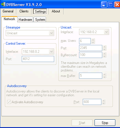

Sagga Posted January 25, 2008 Posted January 25, 2008 So da ich ein ähnliches Problem hab misch ich mich da jetzt ein Folgende Ausgangssituiation: XP Rechner mit laufendem dvbServer tool XP Rechner als DVBViewer Client Vista Rechner als DVBViewer Client Problem: Ich bekomm auf beiden Clienten kein funktionierendes Streaming hin, wobei die Server und Clientennetzwerkeinstellungen bestimmt passen (mehrmals kontrolliert ) Wenn ich am Server den DVBViewer als Client configurieren funktioniert es einwandfrei dh. Empfang, Stream etc. ist da. Am Vista Clienten kommt überhaupt nix an, der Server registriert ihn zwar als Control und Stream Client aber nix ist zu sehen und am Server zeigt er mir auch an das er was sendet! Am XP Clienten funktioniert schon entwas mehr, dort empfange ich immerhin den Ton aber Bild bleibt auch schwarz, wenn ich allerdings in den Bild im Bild Modus gehe sehe ich die kleine Version! Hab schon allerhand versucht, Encoder, Ports, channel Listen, ... getauscht, aber immer das Selbe Ergebnis. Langsam gehen mir die Indeen aus daher hoffe ich das mir hier einer weiterhelfen kann, danke schonmal dafür support_vistaclient.zip support_XPClient.zip support_XPServer.zip Quote
