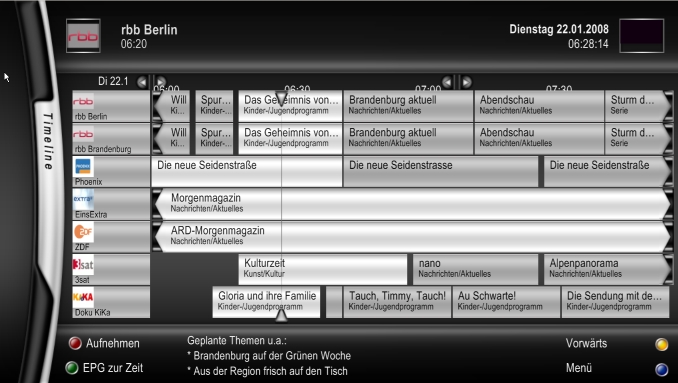

Victor F. Posted January 20, 2008 Posted January 20, 2008 (edited) Hallo Leute, seit etwa einer Woche läuft auf meinem HTPC der DVBViewer Pro und ich bin echt begeistert: Bildqualität beim Fernsehen, OSD-Aussehen, Umschaltzeiten beim Senderwechsel - alles super, liebevoll gestaltet und mit vielen Einstellungsmöglichkeiten. Die meisten Sachen habe ich sehr schnell hinbekommen, nur eben einen wesentlichen Punkt nicht. Deshalb benötige ich Eure Hilfe: Da ich einen LCD-Fernseher mit einer Auflösung von 1360 x 768 nutze, wollte ich gern das/die Skin New Def Skin HD nutzen. Dabei tritt das Problem auf, dass in der Timeline einige Felder nicht an der richtigen Position sind und z.T. auch zu kurz sind, sodass Informationen abgeschnitten sind. Ich habe ein Bild angehängt, um das zu verdeutlichen: Die Zeitleiste neben dem Datum ist teilweise verdeckt von den Sendungsinfos und das Feld mit der aktuellen Zeit unter dem Sendernamen ist abgeschnitten. Woran könnte das liegen und wie kann ich den Fehler beheben? Um das/die Skin zu installieren habe ich Folgendes getan: 1. Herunterladen und Entpacken der Datei 2. Die Original-Scripts aus dem Verzeichnis "Scripts" habe ich in einem Ordner "Original" gesichert und stattdessen die heruntergeladenen in das Verzeichnis Scripts kopiert. 3. Nun habe ich den Ordner NewDefWide aus der Zip-Datei in das Verzeichnis OSDSkins kopiert, sodass dort jetzt die Ordner Default und NewDefWide vorhanden sind. 4. Nach dem Start von DVBViewer habe ich unter Optionen das/die OSDSkin auswählt. Muss ich noch mehr beachten? Vielleicht wie bei anderen Skins die windowdef.xml verändern? Schon jetzt vielen Dank für Eure Hilfe Victor Zusätzliche Angaben: * genaue Bezeichnung der TV-Karte nebst Treiberversion: Pinnacle DVB-T Dual, Treiberversion 3.2.4.0 * Typ und Chipsatz des Mainboards: EPOX mit nForce2-Chipsatz * Grafikkarte nebst Treiberversion: NVIDIA GeForce 7600 GS, Treiberversion 6.14.11.6921 support.zip Edited January 20, 2008 by Victor F. Quote

Tjod Posted January 20, 2008 Posted January 20, 2008 Die Schriftart müsste Arial Narrow sein http://www.DVBViewer.info/forum/index.php?...st&p=143718 das sollte bei den abgeschnittenen Sachen helfen. Die in der Höhe verschobenen Sachen müsste man im Skin korrigieren. Quote
Victor F. Posted January 21, 2008 Author Posted January 21, 2008 Hallo Tjod, vielen Dank für Deine Hilfe. Es ist genauso wie Du sagst: Die Schrift Arial Narrow hat wirklich gefehlt. Jetzt sieht es schon viel schöner aus. Schade eigentlich, dass dieser Tipp nicht irgendwo bei der Skin-Beschreibung mit dabei war. Die in der Höhe verschobenen Felder soll ich bestimmt im OSD-Skineditor verändern. Das habe ich bereits probiert - ohne Erfolg. Es reicht offensichtlich nicht, die gewünschte Seite zu öffnen und die Felder per Maus zu verschieben, oder? Gibt's irgendwo eine Anleitung für den Skinner? Einen schönen Tag wünscht Euch Victor Quote

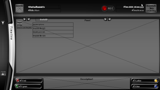

MarkusK Posted January 21, 2008 Posted January 21, 2008 (edited) Hallo Victor, Du hast Dir für den Anfang genau das richtige Fenster zum Editieren ausgesucht . Ausgerechnet das Timeline-Fenster weist einige knifflige Besonderheiten auf, sodass im Editor die Änderungen nicht so ersichtlich sind, wie es später aussieht... Eine Anleitung für den Skin Editor gibt es nicht, es ist learning by doing angesagt . Allerdings wird man im Forum oft fündig, wenn es um Skin-Probleme geht. Und wenn nicht, bekommt man hier schnell geholfen. Was möchtest Du den ändern? Die Zeitachse oben? Gruß Edited January 21, 2008 by MarkusK Quote
Victor F. Posted January 22, 2008 Author Posted January 22, 2008 (edited) Hallo Markus, danke für Deine Hilfe. Eigentlich will ich gar nicht viel ändern. der/die Skin gefällt mir ja sehr gut. Wie man in den Bildern sieht, stehen aber die Zeiten über dem großen Fenster nicht exakt in einer Zeile mit dem Datum, sondern werden teilweise verdeckt. Und das würde ich gern ändern. Im OSD-Skineditor habe ich das wie gesagt schon probiert. Ich habe über "Seiten" den Punkt "mytvguide" gewählt und das Feld "-timehdrlbl" verschoben. Im Editor ist jetzt das Feld "-timehdrlbl" in einer Zeile mit dem Datum angeordnet, jedoch wird die Änderung nach dem Start von DVBViewer im OSD nicht angezeigt. Vielleicht hat es damit zu tun, dass der Platzhalter für die Zeit im Editor nur einmal auftaucht, in der Timeline jedoch periodisch wiederholt wird. Es wird vielleicht noch eine Art Programmschleife geben, die das realisiert und vielleicht sind dort die Koordinaten für das Feld noch einmal hinterlegt ... Was könnte im übrigen die Ursache dafür sein, dass das Problem nur bei mir auftritt? Schließlich haben schon 6781 Leute die Datei heruntergeladen ... Tschüss, Victor Edited January 22, 2008 by Victor F. Quote
MarkusK Posted January 22, 2008 Posted January 22, 2008 Was könnte im übrigen die Ursache dafür sein, dass das Problem nur bei mir auftritt? Schließlich haben schon 6781 Leute die Datei heruntergeladen ... Das Problem tritt nicht nur bei Dir auf, ich hatte es genauso. Verantwortlich für die Position der Zeitachse ist das große "Panel", welches über fast das gesamte Bild geht und die Sendungen stehen. Die y-Position bestimmt die vertikale Lage der Achse. Im Anhang habe ich Dir eine korrigierte Fassung des Fensters angehängt. Einfach die "mytvguide.xml" in den Hauptordner des Skins kopieren und die vorhandene ersetzen. Gruß mytvguide.zip Quote
Victor F. Posted January 22, 2008 Author Posted January 22, 2008 Hallo Markus, vielen Dank. Ich habe es soeben getestet - es hat sofort funktioniert. Und es sieht schick aus. Der DVBViewer ist wirklich toll - und die schnelle Hilfe im Forum auch. Einen schönen Abend noch wünscht Euch Victor Quote

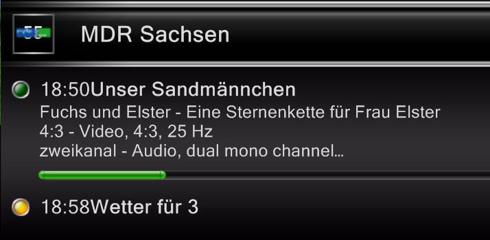

ZappoB Posted June 9, 2008 Posted June 9, 2008 (edited) Auch ich habe noch eine Bitte zu dem Skin: Im Gegensatz zum orig. Skin, werden hier keine Kanalnummern beim Umschalten (rechts neben dem Senderlogo) angezeigt. Dies ist aber extrem praktisch, weil man sich so die Senderplätze leichter einprägen kann. Wäre es ein großer Aufwand, die Kanalnummer wie im Original einzubauen? BTW: Die Senderlogos werden horizontal auch leicht gestaucht angezeigt, aber damit kann ich leben... (nur falls noch Verbesserungen gesucht werden) Danke für eure Arbeit! EDIT: Ich sehe gerade, dass die Kanalnr. HINTER dem Senderlogo liegt (sofern vorhanden). Damit eine leicht abgeänderte Bitte (mit gleichem Effekt): Könnte man die Kanalnr. nach rechts, neben das Logo rücken? Edited June 9, 2008 by ZappoB Quote
ZappoB Posted June 9, 2008 Posted June 9, 2008 So, habe mich selbst mal mit dem XML-Code beschäftigt und sehe, dass das ganz übersichtlich ist - zumindest bei der o. g. Problematik. Ich habe die myMiniEPG.xml angepasst und folgendes geändert: - Senderlogo wird wieder mit korrektem Seitenverhältnis dargestellt (inkl. Rahmen) - Kanalnummer wird wie beim orig. Skin angezeigt und nicht vom Logo verdeckt - Titel der aktuellen und nachfolgenden Sendung wird mit etwas Abstand zur Uhrzeit angezeigt (10px) Wer es ebenfalls testen möchte, die XML-Datei ist gezippt im Anhang, einfach entpacken und in den Ordner .\OSDSkins\NewDefWide\ kopieren - evtl. die orig. Datei vorher umbenennen. Quote

MacG Posted November 30, 2008 Posted November 30, 2008 Wie kann man zwischen der Uhrzeit und dem Titel im MiniEPG noch ein Leerzeichen einfügen? Gibt es auch einen Patch für die Senderlogos wie der "Wei_er_Logo_Hintergrund_f_r_Default_OSD_Skin.zip" für den Default-Skin? Vielen Dank im voraus für Eure Hilfe! Quote
Tjod Posted November 30, 2008 Posted November 30, 2008 Wie kann man zwischen der Uhrzeit und dem Titel im MiniEPG noch ein Leerzeichen einfügen?Mit dem OSD Skineditor den OSD Skin auswählen und die myMiniEPG.xml öffne und die Lable etwas auseinander schieben (über Ansicht > Objekte lassen sich auch weiter hinten liegende Elemente auswählen). Gibt es auch einen Patch für die Senderlogos wie der "Wei_er_Logo_Hintergrund_f_r_Default_OSD_Skin.zip" für den Default-Skin?Nein (so weit ich weiß), das einfachste sollte es sein Preview_Menu.png über den OSD Skineditor gegen ein Preview_Menu_weiß.png austauschen. Einfach das Bilder ersetzen geht leider nicht da es auch als Rahmen für das kleine Fernsehtest verwendet wird. Quote
MacG Posted December 2, 2008 Posted December 2, 2008 Mit dem OSD Skineditor den OSD Skin auswählen und die myMiniEPG.xml öffne und die Lable etwas auseinander schieben (über Ansicht > Objekte lassen sich auch weiter hinten liegende Elemente auswählen). Nein (so weit ich weiß), das einfachste sollte es sein Preview_Menu.png über den OSD Skineditor gegen ein Preview_Menu_weiß.png austauschen. Einfach das Bilder ersetzen geht leider nicht da es auch als Rahmen für das kleine Fernsehtest verwendet wird. Schade, daß ich keine Benachrichtigung bekam, aber Dein Tipp war natürlich richtig. Die Zeit ist nun vom Titel getrennt, die Sendernummer hinter dem Senderlogo entfernt und dafür vor dem Sendernamen eingefügt. Anscheinend nutzt wohl kaum einer den Skin, bzw. jeder bessert den wohl selbst nach. Eventuell bessere ich noch bei den Farbtasten nach. Ein paar andere Kleinigkeiten gibt es ja noch tun. Quote
