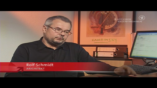

der-Leo Posted February 10, 2008 Posted February 10, 2008 (edited) hier mal zwei bilder dazu: hier hat das anzeigefesnter das format 4:3 wie man sieht wird die sendung in 16:9 ausgestrahlt. logischerweise hat das bild oben und unter schwarze balken. wenn ich nun einen screenshot mit dem DVBViewer mache wird genau der inhalt des fensters genommen und in das format der ausgestrahlten sendung gebracht. das sieht dann so aus: wie man sieht sind die schwarzen balken im screenshot und das bild ist in die breite gestreckt. gespeichert wurde es in 1024x576 (ich habs auf 50% verkleinert). andersherum passiert genau das selbe. wenn also das fenster wie bei bir im format 16:10 ist, und ich eine sendung in 4:3 sehe, werden aussen schwarze balken angezeigt und diese auch beim screenshot aufgenommen. das ganze bild wird aber in ein 4:3 format gestaucht. da auch sendungen im 16:9 format nicht dem anzeigefenster von 16:10 entsprechen, werden diese auch verzerrt. egal wie mans dreht.... beim vmr9 werden screenshots nur dann richtig gemacht wenn das anzeigefenster und das bildmaterial die selbe AR haben. ich hoffe das macht das ganze etwas verständlicher. Edited February 10, 2008 by der-Leo Quote

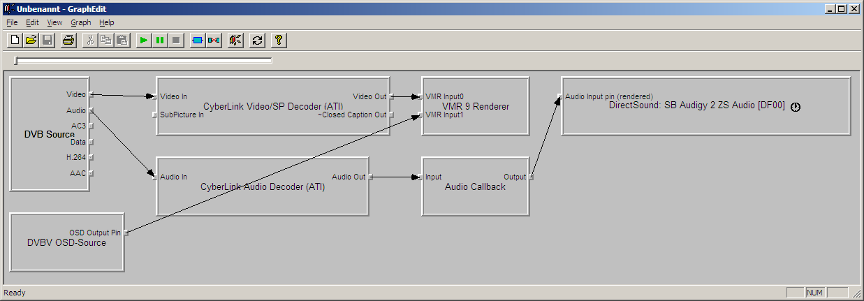

hdv Posted February 10, 2008 Posted February 10, 2008 Hallo, mit GraphEdit kannst du das machen. Quote
Derrick Posted February 10, 2008 Posted February 10, 2008 Hole dir das tool GraphEdit ->connect to remote graph. Das sieht dann z.b. so aus (bei dir wahrscheinlich anders): Quote
der-Leo Posted February 10, 2008 Posted February 10, 2008 so großartig anders siehts auch nicht aus. Quote
Derrick Posted February 10, 2008 Posted February 10, 2008 Da hast du recht. Keine ahnung was es ist, aber @Griga liest mit.. Quote
