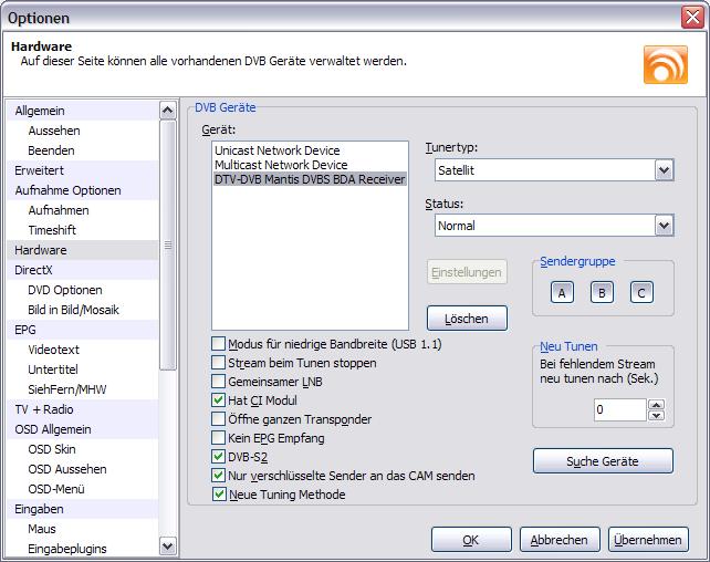

Zuckerhut Posted January 24, 2008 Author Posted January 24, 2008 im DVB-ist es grau unterlegt, also nicht anklickbar. Was tun? Quote
kata Posted January 25, 2008 Posted January 25, 2008 im DVB-ist es grau unterlegt, also nicht anklickbar. Was tun?Deine Einstellung überprüfen. Quote
Zuckerhut Posted January 25, 2008 Author Posted January 25, 2008 Danke für die Hilfe! Die Einstellungen habe ich aber auch schon so gehabt - ich denke inzwischen das entweder das CI oder das CAM defekt ist. Rede mal mit den Herstellern. Quote
Tjod Posted January 25, 2008 Posted January 25, 2008 Um Welche TV Karte geht es? Hast du es mal mit der Software die der Karte bei lag Probiert? Quote
kata Posted January 25, 2008 Posted January 25, 2008 (edited) Wenn die Einstellungen korrekt sind, dann musst Du die Verbindung TV-Karte <-> CAM überprüfen. Darüber hinaus wäre es interessant, um welche DVB-Karte es sich handelt. Es könnte auch ein Treiberproblem sein. Eine Sache ist bereits geklärt: kein CAM Menü = CAM fehlt = kein Entschlüsseln. Es begründet auch, warum Du keine Meldung bekommen hast. Edit: Es sind jetzt auch die Profis dabei. Tjod war schneller. Edited January 25, 2008 by kata Quote
Zuckerhut Posted January 25, 2008 Author Posted January 25, 2008 Hi, danke für die Hilfe! Es handelt sich um die TT-budget S2-3200. Habe nach den Problemen natürlich die neusten Treiber von der TT-Site geladen und installiert, hat aber nichts geholfen. Mehr denn je vermute ich inzwischen ein Hardwarefehler entweder beim CI oder CAM. Bin natürlich weiterhin für jeden Tipp dankbar!! Ciao Z. Quote
Tjod Posted January 25, 2008 Posted January 25, 2008 Hast du die TechnoTrend Unterstützung mitinstalliert? Das heißt befindet sich die ttBdaDrvApi_Dll.dll im DVBViewer Verzeichnis. Quote
