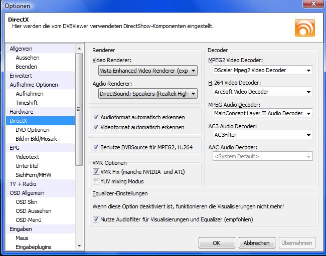

Kladdy Posted February 19, 2008 Posted February 19, 2008 Hallo erstmal, bin seid heute stolzer Besitzer einer SkyStar HD2. Leider habe ich nach längeren Versuchen es immernoch nicht geschafft, eine ruckelfreies Bild hinzubekommen. Hab unter DirectX schon alle möglichen Renderer und Decoder ausprobiert, mit dem Ergebniss, das das Bild bei dem einen mehr, bei dem anderen weniger geruckelt hat. Da ich nicht ganz untätig war, hab ich schon einiges im Internet und hier im Forum gelesen. Meine Frage: Gibts es alternative Treiber, mit denen es vlt besser laufen könnte, bzw mit welchem anderen Hersteller ist die Karte baugleich (wenns überhaupt eine geben sollte ) Könnte mir jemand die Einstellungen sagen, die er unter DirektX gemacht hat? Bin echt für jeden Hinweis dankbar, muss ja doch irgendwie gehen Quote

kinshasa Posted February 25, 2008 Posted February 25, 2008 Hab die Karte mir auch geholt und bin sehr zufrieden. Top Teil! Läuft auch wunderbar mit mein CI Modul. Der Chip ist der Hammer! CPU - Auslastung unter 25%!!!!! System: Prozessor: Intel® Pentium® D CPU 3.40GHz (3404 MHz) Betriebssystem: Microsoft Windows Vista x64 (Service Pack 1, v.668) DirectX-Version: 10.0 &GPU-Prozessor: 2x GeForce 8600 GT ForceWare-Version: 169.25 Gesamter verfügbarer Grafikspeicher: 2047 MB Dedizierter Videospeicher: 256 MB Mainbord: ASUS P5N-E SLi Ram: Team Elite 4x 1 GB Dual Channel Sound: Realtek HD 7.1 TV-Karte: Technisat SkyStar HD2 Bei Bedarf kann ich auch meine Einstellungen posten. MFG kinshasa Quote
Kladdy Posted February 26, 2008 Posted February 26, 2008 kinshasa: Das wäre echt super mit den Einstellungen! Hab zwar schon alles ausprobiert, aber man weiß ja nie, wo man ein Haken vergessen hat ;-) Laufen bei dir auch HD Kanäle flüssig ohne zu Ruckeln? Quote
