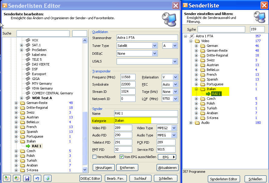

Search&Destroy Posted February 17, 2008 Author Posted February 17, 2008 so ich melde mich mal wieder zu Wort und zwar würde es mich interessieren, ob ich in der Senderliste einen neuen Ordner erstellen kann? Unter Astra 19.2 sind ja Ordner wie z.b.: ARD/ZDF; Private; Premiere und da würde ich gerne einen eigenen Ordner erstellen. Quote
seeigel42 Posted February 17, 2008 Posted February 17, 2008 da kann ich dir nur eine sehr primitive Lösung nennen: Astra19,2 in Astra 19,2a umbenennen dann Exportieren Astra zurückumbenennen Astra 19,2a importieren irgendeinen der Ordner von Astra 19,2a umbenennen in **** anschliesend nach Astra 19,2 verschieben und danach Astra 19,2a löschen und immer mal wieder sichern Quote
Search&Destroy Posted February 17, 2008 Author Posted February 17, 2008 danke für deine Antwort aber das erscheint mir doch ein wenig umständlich Quote
infinity Posted February 18, 2008 Posted February 18, 2008 danke für deine Antwort aber das erscheint mir doch ein wenig umständlich zieh dir in der Customer Area den "Channellist Editor". Spiel damit etwas rum, der wird dir diesbezüglich all deine Wünsche erfüllen. Quote

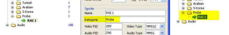

halalev Posted February 18, 2008 Posted February 18, 2008 Hi! Warum kompliziert - wenn's doch einfach geht: 1. Klick den Dich interessierenden Sender (für den Du einen neuen/anderen Ordner erstellen willst) in der Kanalliste an; öffne dann den "Sendelisten Editor". Der Sender ist dann im zugehörenden (geöffneten) Ordner angewählt. 2. Editier' dann rechts im Editor unter "Sender" die dazugehörende Kategorie ( = Ordner; hier "Italian" -> "Probe"); "Aktualisieren" nicht vergessen! 2a. Mit "Hinzufügen" wird der interessierende Sender in einen neuen Ordner "gedoppelt". 3. Jetzt wird in Kanalliste und (im Sendelisten-Editor) der Sender im neuen Ordner (hier: "Probe") dargestellt. 4. Verschiebe jetzt im Sendelisten-Editor alle Sender (die Dich interessieren) in diesen neuerstellten Ordner. 5. Wenn's um wenige/einzelne Sender geht, kannst Du statt "Verschieben" die obige Prozedur für den/die einzelnen Sender erneut durchführen ... Merkregel: - Es können nicht direkt leere Ordner erzeugt werden. - Durch Verschieben sämtlicher Sender im Editor - aus einem Ordner woandershin - bleibt ein (dann) leerer Ordner bestehen). - Gibt's nur einen Sender in einem Ordner, wird dieser (mit obiger Prozedur) umbenannt; bei mehr als einem Sender wird ein neuer/zusätzlicher Ordner erzeugt; Sender (und damit letztendlich der beinhaltende Ordner) können durch Umbenennen gedoppelt werden ("Hinzufügen"). mfG Quote
