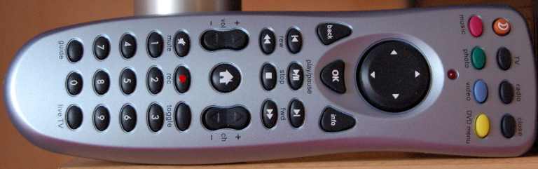

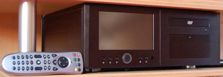

ich versuche mal mein Problem zu beschreiben, nachdem ich schon alles mögliche über Fernbedienungsplugins gelesen habe und nicht so ganz weiter komme.
Ich habe vom Hersteller SuperPower einen HTPC YC-HTPC-B mit 7" Touchscreen und integriertem IR Empfänger mit Fernbedienung.
Alle Tasten der Fernbedienung funktionieren unter Powercinema und MCE.
Der IR Empfänger wird als HID Tastatur erkannt.
Ich hab in der Suche gefunden, dass es ganz einfach sein soll und mich entsprechend an die Anleitung gehalten.
Also unter Optionen Eingaben versucht die einzelnen Tasten per Lernen zuzuordnen.
Das geht auch mit einigen Tasten, nur mit folgenden aber wichtigen Tasten nicht.
Vorweg noch, ich nutzte den HTPC komplett zum Fernsehen und steuere den DVBViewer komplett über OSD.
DVBViewer Version vom 17.01.2008
Folgende Tasten lassen sich nicht zuordnen bzw. es wird kein Befehl angezeigt wenn man die Taste drückt:
alle Farbtasten, TV, Radio, Play/Pause, rew, fwd, ch+, ch-, rec, liveTV und die Taste mit dem Häuschen. (bei einigen wohl die grüne MCE Taste, nennen wir sie mal Home)
Die laut, leise und mute Tasten steuern direkt den Sound unter Windows. Ist zwar nicht so schön aber damit kann man notfalls leben.
Die ehtray und Powerservice Datein, sind aus dem Autostart gelöscht, so dass die Fernbedienungstasten mir nicht immer das MCE oder Powercinema öffnen.
Ich habe alle Plugins ausprobiert, auch das HIP. Sah ja vielversprechend aus, unterstütz aber leider keine IR Empfänger, welche als HID Tastatur oder Maus erkannt werden.
Wenn aber im MCE und in Powercinema alle Tasten funktionieren, muss das doch auch unter DVBViewer machbar sein.
Ich hoffe hier hat jemand ne Idee.
Vielen Dank für eure Mühe, froesi001
Hier mal zwei Bilder, PC und Fernbedienung

Vermutlich lösen die von froesi001 aufgelisteten FB-Tasten eine Tastenkombination mit der Windows-Logo Taste aus. Diese lassen sich jedoch nicht im DVBViewer 'anlernen'. PowerCinema5 jedoch, reagiert auf alle Tasten. Ich habe bis jetzt kein Programm gefunden, das mir die Tastenfolge auflistet.
