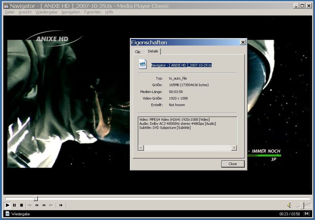

das beschriebene Verhalten kann ich nicht bestätigen, siehe angehängte Bild.
Der Fehler liegt also weder an den TS Dateien, noch am MediaPlayer Classic.
Mit der Meritwert Auswahl wird hier der CyberLink H.264 genommen, bei welchem auch die Hardwarebeschleunigung greift und funktioniert.
Wenn ich in die Optionen -> Externe Filter vom MediaPlayer Classic gehe, und dort den MainConcept auf bevorzugt stelle, dann wird auch das korrekte Format in den Eigenschaften angezeigt.
