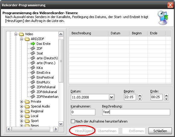

Wyphorn Posted March 11, 2008 Author Posted March 11, 2008 (edited) Hallo, also eigentlich sollte es keine Probleme geben, wenn du darauf achtest, das der Starttermin heute ist (auf das Datum achten) und du dann einfach die Endzeit soweit erhöhst, das sie über die 24 Stunden hinausgeht. Wenn du mal testweise einen Timer erstellst, der nicht über die "Tagesgrenze" reicht, wie verhält sich dann der "Hinzufügen" Button? Hi, Wenn ich einen Timer einstelle, der bspw. von 20:15 - 23:59 Uhr geht, gibts keinerlei Probleme, aber sobald ich auf 00:00 oder später stelle, wird der "Hinzufügen-Button" nicht mehr anwählbar. Anbei mal ein Screenshot. MfG und danke für die Antwort Wyphorn Edited March 11, 2008 by Wyphorn Quote
