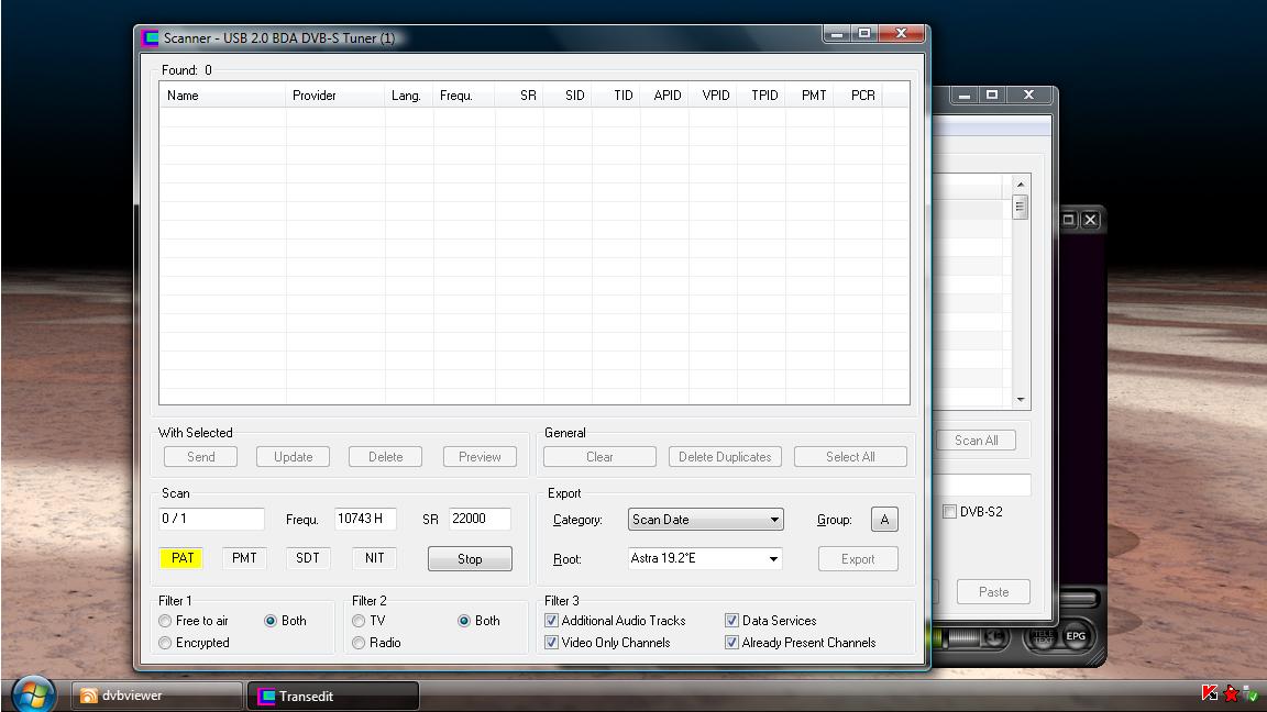

tetel Posted August 15, 2008 Posted August 15, 2008 (edited) moin, also LNB und kabel sollten ok sein. ist ein LNB mit vier anschlüssen, die auch belegt sind. mit normalen sat receiver bekomm ich die sender ran. mit der technotrend eigenen software tt-media-center funktionierts auch nicht. mit transedit hab ich nochma die frequenz abgesucht und ein screenshot gemacht (siehe anhang). desweiteren einen blindscan von 10700 bis 10790. das programm findet aber erst ab 10760 die poln. sender. hab jetzt mal eine email an technotrend abgesetzt. ich denk mal das der tv empfänger das problem ist. mfg Transedit Analyse ergab auch nichts. also empfang = 0% Edited August 15, 2008 by tetel Quote
Derrick Posted August 15, 2008 Posted August 15, 2008 ..ich glaub nicht, dass es an deiner karte liegt. Vertausch mal die kabel und kontrollier stecker etc. Vielleicht gibt es einen knick oder sowas im kabel. mit transedit hab ich nochma die frequenz abgesucht und ein screenshot gemacht (siehe anhang). desweiteren einen blindscan von 10700 bis 10790. das programm findet aber erst ab 10760 die poln. sender. Der shot ist nicht besonders aussagekräftig, aber blindscan war ne gute idee. Wenn der pole gefunden wurde, müsste der ARD-transponder auch dabei sein. Ich habe das auch mal gemacht (10700-10800MHz horizontal, 22000, fec auto). Mit 3 verschiedenen karten: 1. FireDTV 2. SS2 3. Pinnacle DVBS2, usb2 firedtv und pinnacle entsprechen etwa im verhalten deiner karte -> erster treffer von polen bei 10763MHz. Ich denke, der ARD-transponder wird bei dir durch irgendwas gestört. Das könnte z.b. mobilfunk sein. Die 10743 empfängt der tuner auf 10744-9750=994[MHz]. Wohnst du in der nähe von einem funkmast? Dann hilft nur gut abgeschirmtes kabel und sorfältige montage von steckern etc. Quote
tetel Posted August 16, 2008 Posted August 16, 2008 moin, jo der "kabeltip" war die Lösung. in der nähe ist zwar kein störender funkmast o ä. aber ich benutze den tv empfänger nach dem satreceiver, also kabel kommt vom LNB in satreceiver (LNB-IN), geht vom satreceiver (LNB-OUT) raus an tv empfänger. nun hab ich das kabel direkt von LNB an tv empfänger angeschlossen und siehe da ... es funktioniert. obs nun am satreceiver liegt das der die frequenzen nicht mit "durchreicht" oder obs das kabel ist, was zwischen receiver und empfänger hing, werd ich in den nächsten tagen rausfinden. ich bedanke mich für diesen tip. mfg tetel Quote
