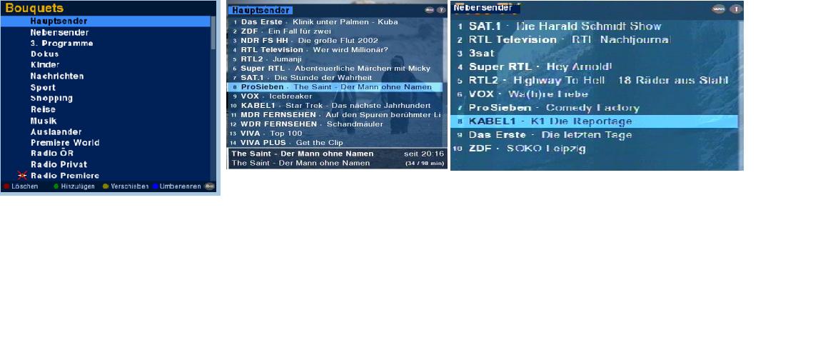

mor45kon Posted March 11, 2008 Posted March 11, 2008 hallo alle zusammen, vielleicht kann mir jemand helfen. gibt es die favoriten_liste in dem still von einer dbox2? siehe anhang. ich möchte mit der fb , mit hoch/runter mich in der aktuellen liste bewegen und mit links/rechts die nächste favoriten_liste aktiv setzen und darin mich bewegen. danke für die hilfe. Quote

mor45kon Posted March 13, 2008 Author Posted March 13, 2008 nicht so schnell ;-) ich wollte wissen, ob man im DVBViewer mit der fb ein menü hat (oder das erstellen kann), indem die favoriten_liste abgebildet ist und in der ich mich mit der fb bewegen kann. mit der maus auf Kanlliste und und und rumzukrutschen ist doch ..... bedienerfreundlicher ist es doch, wenn ich die eigenen favoriten_listen mit der fb bedienen kann. (sender hoch/runter und favoriten rechts/links ) ob das astra oder sonst ein satellit ist ist doch nicht stand der frage gewesen. wenn es wie du sagst es gehen sollte, dann knall mir die beschreibung wie man es selber machen kann ruhig vor den latz. bis jetzt war es nur ne frage. Quote
mor45kon Posted March 13, 2008 Author Posted March 13, 2008 nicht so schnell ;-) ich wollte wissen, ob man im DVBViewer mit der fb ein menü hat (oder das erstellen kann), indem die favoriten_liste abgebildet ist und in der ich mich mit der fb bewegen kann. mit der maus auf Kanlliste und und und rumzukrutschen ist doch ..... bedienerfreundlicher ist es doch, wenn ich die eigenen favoriten_listen mit der fb bedienen kann. (sender hoch/runter und favoriten rechts/links ) ob das astra oder sonst ein satellit ist ist doch nicht stand der frage gewesen. wenn es wie du sagst es gehen sollte, dann knall mir die beschreibung wie man es selber machen kann ruhig vor den latz. bis jetzt war es nur ne frage. zum besseren verständnis: ich formuliere es mal anders. schön ist es doch, wenn es mit der fb machbar wäre das; eine taste (a) anzeigt : aktuelle favoriten_liste ( alle sender die dazugehören und der aktuelle sender ist markiert, vielleicht noch das die epg-daten der aktuellen sendungen mit angezeigt werden.) eine taste ( /\ ) die in der aktuellen favoriten_liste das programm hoch eine taste ( \/ ) die in der aktuellen favoriten_liste das programm runter eine taste ( < ) mit der ich die (vielen anderen ) favoriten_listen auswählen kann ( nach links = zurück) eine taste ( > ) mit der ich die (vielen anderen ) favoriten_listen auswählen kann ( nach rechts = vor) auswählen kann. ich hoffe ich habe nun den kern getroffen das mir alle folgen können. Quote
hollymolly Posted March 13, 2008 Posted March 13, 2008 zum besseren verständnis:ich formuliere es mal anders. schön ist es doch, wenn es mit der fb machbar wäre das; eine taste (a) anzeigt : aktuelle favoriten_liste ( alle sender die dazugehören und der aktuelle sender ist markiert, vielleicht noch das die epg-daten der aktuellen sendungen mit angezeigt werden.) eine taste ( /\ ) die in der aktuellen favoriten_liste das programm hoch eine taste ( \/ ) die in der aktuellen favoriten_liste das programm runter eine taste ( < ) mit der ich die (vielen anderen ) favoriten_listen auswählen kann ( nach links = zurück) eine taste ( > ) mit der ich die (vielen anderen ) favoriten_listen auswählen kann ( nach rechts = vor) auswählen kann. ich hoffe ich habe nun den kern getroffen das mir alle folgen können. Hast Du das OSD angeschalten, dann brauchst du keine Maus mehr Dein Wunsch wurde schon in ähnlichen Ausprägungen des öfteren hier gestellt - vor allem das Handling ist am Anfang etwas gewohungsbedürftig im Vergleich zu Set-top Boxen, funktionert aber ganz gut. Quote
