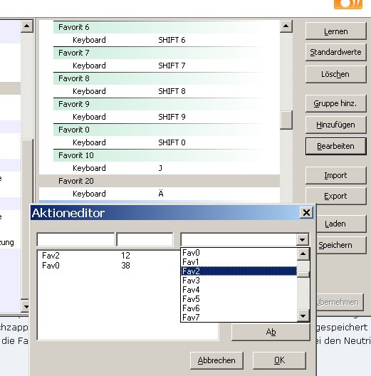

hdv Posted March 23, 2008 Posted March 23, 2008 Hallo, sobald ich aber für einen höheren favoriten die tasten drücke will nimmt er sofort die erste taste und fragt ob die belegung getauscht werden soll.ich bekomme nichtmal die Möglichkeit schnell eine zweite zu drücken. Willst du für 57+ Favoriten je eine Taste anlernen? Siehe dazu hier -> http://www.DVBViewer.info/forum/index.php?...st&p=185923 Es sind ganze 12 Tasten der Fernbedienung im DVBViewer anzulernen und die Änderung in der stup.xml vorzunehmen. Quote

hdv Posted March 23, 2008 Posted March 23, 2008 Hallo, kann man es nicht bewerkstelligen, favoriten über 9 (also zweistellig) mti einer tastenkombination anzuwählen?doch,das kann man. Damit hast du dann eine Weile zu tun. Die Sache ist recht aufwendig, alles im Action Editor einzutragen und anzulegen. Wenn du auch so viele Tasten hast, dann mal los. Das ganze mußt du dann nach dieser Anleitung machen: Eigene Befehle / Befehlsgruppen für den DVBViewer erstellen. Quote
