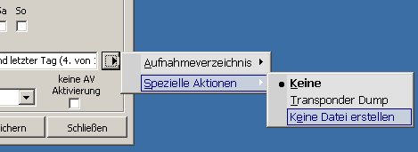

Eine andere Möglichkeit wäre, das du für jeweils einen Sender pro Transponder einen Timerauftrag erstellst.
Diesem gibst du dann in der Aufnahme-Programmierung die Eigenschaft "keine Datei erstellen"
Dies findest du hinter dem Button mit dem Pfeil, welcher sich neben dem Beschreibungsfeld befindet.
