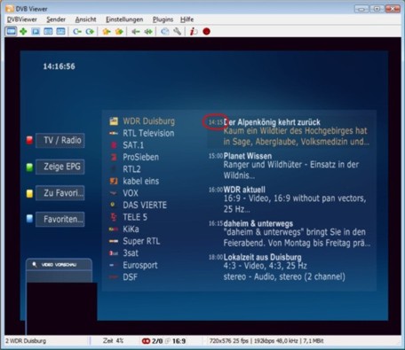

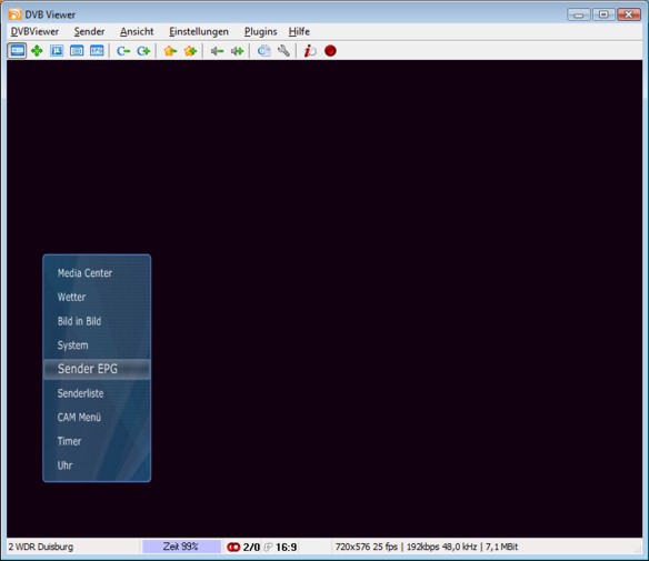

Frage 1: Welche Datei muß ich bearbeiten um folgendes Menü anzupassen?
Frage 2: Was muß ich wie editieren, um die Schriftgröße der Uhrzeit im markierten Bereich zu vergrößern, ohne daß die Uhrzeit sich unter die Beschreibungen verschiebt?

Das obere Bild ist die myhome.xml
Das untere ist die mychannels.xml
Für die Größe und Position der Uhrzeit sind folgende Werte verantwortlich:
  • Fontname2 (Schriftgröße)
  • SelectedColor2 (Schriftfarbe, wenn selektiert)
  • TextOffset_2_X (horizontale Position)
  • TextOffset_2_Y (vertikale Position)
  • TextVisible2 (Eintrag sichtbar oder nicht)
Für die Größe und Position der Namen der Sendungen sind folgende Werte verantwortlich:
  • Fontname (Schriftgröße)
  • SelectedColor (Schriftfarbe, wenn selektiert)
  • TextOffset_1_X (horizontale Position)
  • TextOffset_1_Y (vertikale Position)
  • TextVisible (Eintrag sichtbar oder nicht)
Für die Größe und Position der Beschreibung sind folgende Werte verantwortlich:
  • Fontname3 (Schriftgröße)
  • SelectedColor3 (Schriftfarbe, wenn selektiert)
  • TextOffset_3_X (horizontale Position)
  • TextOffset_3_Y (vertikale Position)
  • TextVisible3 (Eintrag sichtbar oder nicht)
Bevor Du Dich an die Arbeit machst, stelle zuerst mal sicher, dass Du die neueste Version des DVBViewers (Beta oder Final ist egal) einsetzt! In älteren Versionen hat die Engine diverse Einträge nicht bzw. falsch umgesetzt. Du musst evtl. ein wenig mit den Werten aller drei Einträge "spielen", es kommt darauf an wie Du es haben willst.
