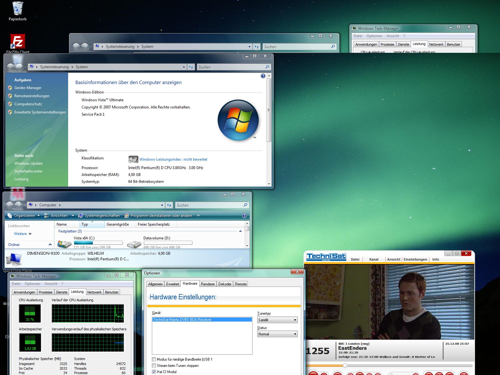

kaiser.wilhelm2 Posted December 10, 2008 Posted December 10, 2008 Also ich habe auf meinem Vista Ultimate SP1 X64 eine SkyStar HD2 laufen und die klappt ohne Probleme mit dem Treiber Paket 1.1 von der TechniSat Homepage. Die SkyStar HD2 und CableStar HD2 ist technich baugleich und haben das gleiche CI Modul (mit ausnahme des Frontend) und die müsste auch klappen. Quote
kaiser.wilhelm2 Posted December 11, 2008 Posted December 11, 2008 Ich hab nen Dell Dimension 9100 mit Intel P4D 830 (3 GHz) und 4 GB RAM. Quote
crowley Posted December 11, 2008 Posted December 11, 2008 Ich hab nen Dell Dimension 9100 mit Intel P4D 830 (3 GHz) und 4 GB RAM. so oder so.. ich sage mal locker bei "fast allen" mit der Cablestar HD2 und Vista x64 SP1 und 4Gb Ram geht es NICHT. Ausser man beschränkt den Ram auf 3072MB Aus dem Grunde habe ich auch die Cablestar HD2 zurückgeschickt und ne TT C1501 gekauft. Null Problemne damit. Offenbar schafft es Technisat nicht das in den Griff zu bekommen...schade hat jemand noch die alten Treiber für die HD2 ? Damit soll es ja gehen mit Vistax64 und 4GB+ Ram. Dummerweis liefetr Tevchnisat nur noch mit dem 1.1 Treiber aus womit es nicht geht Quote

kaiser.wilhelm2 Posted December 25, 2008 Posted December 25, 2008 Seit dem Vista x64 SP1 wird die Speichergröße an mehreren Orten korrekt angezeigt. Die SkyStar HD2 (anderes Frontend, gleiche Hardware Basis) läuft wunderbar. Siehe Bild im Anhang. Quote
