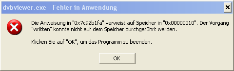

dionysos Posted May 26, 2008 Posted May 26, 2008 Hi Leute, seit neustem habe ich auf meinem HTPC das Problem, dass sich der DVBViewer spätestens bei jedem 2. Programmwechsel mit folgender Meldung verabschiedet: habe extra vor zwei Tagen ein ganz frisches System aufgesetzt, hat keine Abhilfe verschafft. Es läuft kein Plugin im Hintergrund! woran kann das liegen? Danke für die Hilfe. support.zip Quote
Tjod Posted May 26, 2008 Posted May 26, 2008 Es läuft kein Plugin im Hintergrund! Dann bring mal deine Hardware Einstellungen in Ordnung die SkyStar 2 hat kein CI und PREMIERE Löscht du samt aller anderen Verschlüsselten Sender auch aus der Senderliste. Sollte danach das Problem immer noch auftreten Starte den DVBViewer mal mit DVBViewer.exe -debug und warte bis er abstürzt. Wider hol das 2-3 mal und Post dann ein neues support.zip. Dann sehen wir ob du nicht doch noch ein Plugin vergessen hast was die abstürze verursacht. Quote
dionysos Posted May 26, 2008 Author Posted May 26, 2008 hi, naja die senderliste sollte doch sicher keinen absturz bewerkstelligen? ich habe extra testweise den pluginordner umbenannt, damit der DVBViewer auch ganz sicher keine plugins findet! Quote
