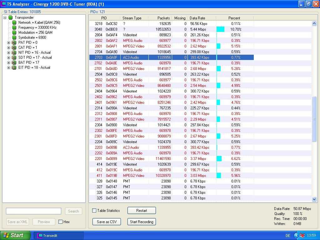

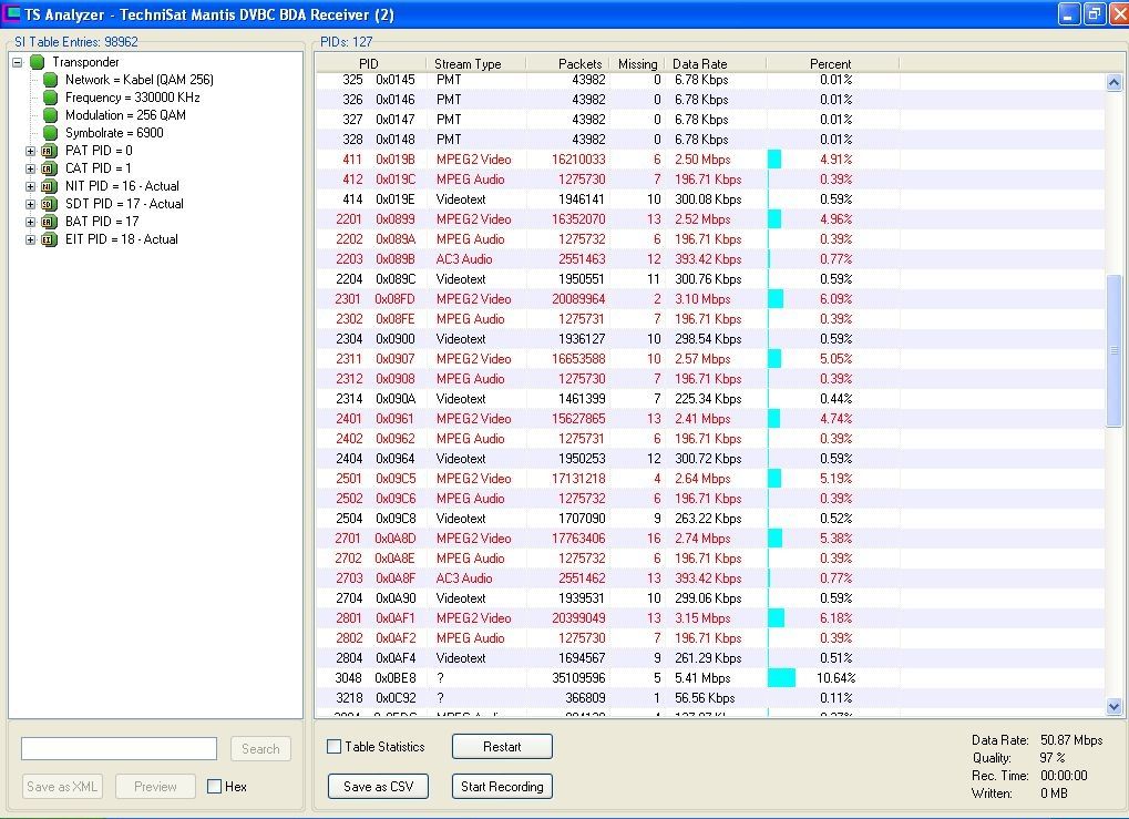

tere13 Posted June 5, 2008 Posted June 5, 2008 (edited) @Nanobot So hier die Ergebnisse der Technisat Cablestar HD2: Edited June 5, 2008 by tere13 Quote
NanoBot Posted June 5, 2008 Posted June 5, 2008 (edited) Hi tere13, danke für die Informationen ! Die Daten bestätigen leider, daß auch die neuere Version der Mantis für Aufnahmen unbrauchbar ist. Dagegen zeigt die Terratec wie eine DVB-Karte, in Bezug auf die fehlenden Pakete, sein sollte, nämlich das nicht ein einziges Paket fehlt. Ansonsten sehe ich auf der Terratec Seite, daß es die 1200er dort offenbar gar nicht mehr gibt, sondern eine "HD" Version, welche offenbar auch baugleich zur Twinhan 2040 ist. C.U. NanoBot Edited June 5, 2008 by NanoBot Quote
