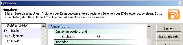

Was bedeutet eigentlich das Sternchen hinter machen Eingabe-Befehlen?
z.B. alles mit "Number" und einige "OSD-..." Eingaben...
Den Text oben auf der Seite nicht gelesen? :)
Dieser Bereich erlaubt es, Aktionen der Eingabeplugins verschiedenen Befehlen des DVBViewer zuzuweisen. Es ist zu emfelen, den Befehlen mit * auf jeden fall eine Aktionen zu zu weisen.
Soll nur eine Hilfe sein. Für Leute die das erste mal eine Fernbedienung anlernen und nicht wissen, welche der in nicht zu geringer Zahl vorhandenen Befehle sie eine Taste zuweisen sollen.
Den Text oben auf der Seite nicht gelesen? ;)
Öhm, welchen Text oben?!? :)
oh sry, ich dachte hier im Forum.... :)
