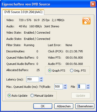

Tjod Posted June 5, 2008 Posted June 5, 2008 Leider noch keine wirkliche Idee. Was wird unter Ansicht > Filter > DVB Source angezeigt? Quote
Andreas Geier Posted June 5, 2008 Author Posted June 5, 2008 Hier ein Screenshot der Eigenschaften von DVB Source Gruß Andreas Quote
Tjod Posted June 5, 2008 Posted June 5, 2008 Das sieht ganz normal aus, im DVBViewer kommen die Daten also an. Dann kann es eigentlich nur am Decoder oder Renderer liegen. Stell mal unter Optionen > DirectX Elecard als Audio und Video Decoder ein. Und da mal Audio- und Videoformat automatisch erkennen. Das wird nur bei machen Decoder benötigt und kann mach mal zu Problemen führen. Du könntest auch mal die anderen Video Renderer durchprobieren. Quote
