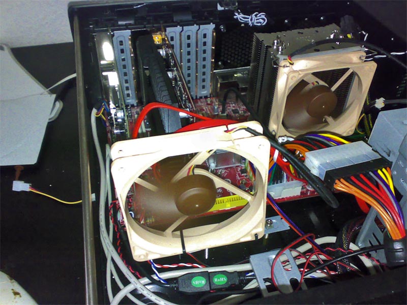

post-38939-1213205771_thumb.jpgSo, neachdem mir die Temperaturen gestern doch irgendwie zu hoch erschienen habe ich nach einer Lösung gesucht undgefunden. Sie ist so simpel wie wirkungsvoll.
Der 120er Gehäuselüfter wurde versetzt und bläst nun direkt auf die Graka. SAt-KArte und Southbridge liegennun ebenfalls im Luftstrom und bekommen auch noch ein Teil Frischluft ab.
Mit dieser Kostruktion konnte ich nicht nur dieTemperaturen senken sondern, man höre und staune auch das Betriebsgeräusch. Durch das engmaschige Lüftungsgitter (Lochblech)an der Vorderseite des Gehäuses entstanden Verwirbelungen die ein unangenehmes, hohes Rauschen zur Folge hatten. An seiner neuen Position bekommt der Lüfter nun sowohl über die frontalen als auch über die seitlichen Öffnungen Zuluft.Die erwärmte Abluft tritt über die hinteren und oberen Öffnungen aus. Somit ist ein fast idealer Airflow erreicht. Das schlägt sich auch in den wesentlich niedrigeren Betriebstemperaturen nieder:
SD - 50°/DXVA aktiv/GPU 40 -50%/ 300 MhZ (upscaled 1080p)
HD - 55°/DXVA aktiv/GPU 35 -40%/ 600 MhZ
CPU - 21° (das arme Ding holt sich noch ´n Schnupfen :D )
Southbridge - 39°
Case - 28° (an der absolut wärmsten Stelle)
Zuluft/Raumtemperatur 21°
Was aber am erfreulichsten ist, die Kiste ist LEISE!
In 30 cm Entfernung liegt der Pegel bei 21 db. Ab einer Entfernung von 1 m und der wohnraumüblichen Geräuschkulisse kann man von unhörbar sprechen.

Zu guter Letzt noch ein Bildchen meiner "Insellösung":
