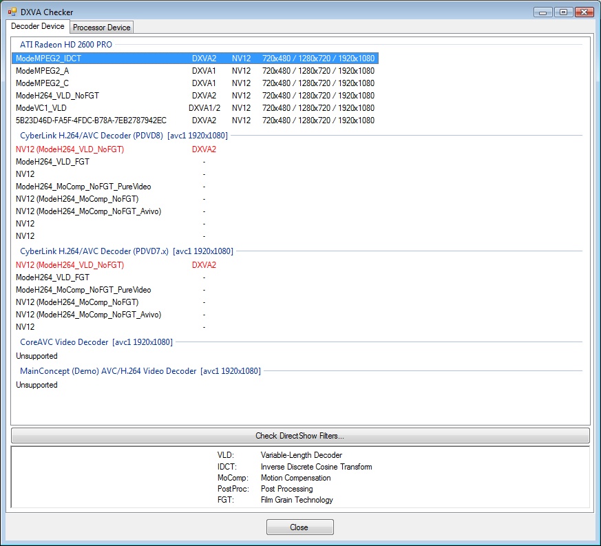

H.264 DXVA funktioniert bei mir bei keinem Programm (DVDViewer, PowerDVD, Terratec Home Cinema, MPC-HC).
Noch einige Fragen:
1.) Funktioniert bei irgend jemand DXVA mit den oben genannten "eingeschränkten" PowerDVD Versionen?
Folgende Cyberlink Codecs im System:
2Ch Version von PowerDVD 7 Ultra (bundled mit LG-Blu-Ray Brenner), mit letztem Patch auf Version 3730a (Codecv. 2.1.1310, Merit 0x00600400).
PowerDVD 8 Ultra Trialversion, auch hier geht DXVA nicht (Codecversion 2.2.0527, Merit 0x00600400).
Cyberlink H.264 Codec von Terratec (Codecversion 2.0.1709, Merit 0x00200000).
2.) Geht bei jemand H.264 Software Dekodierung unter Vista SP1 ruckelfrei?
Auch mit CoreAV ruckelts bei mir stark, Systemlast max 60%, E8200 sollte ja eigentlich reichen.
Deswegen möchte ich ja auch DXVA in Gang bringen, zumindest lt. Codectest auf THG sollten damit bessere Ergebnisse erzielbar sein.
3.) Hat noch jemand Probleme ähnliche Probleme mit EVR wie ich?
4.) Kennt jemand eine Quelle für PowerDVD 7.3 Ultra (Vollversion), ist anscheinend nicht mehr im Verkauf.

Hallo Super-Maier2505,
:) Es funktioniert! :)
Aber erst mal der Reihe nach. Noch bevor ich dein letztes Posting gelesen habe, versuchte ich eine Analyse der DXVA Situation mit DVXA Checker, der für mich sinnvolle Ergebnisse anzeigte (siehe Attachment). Nur der Cyberlink Codec von Terratec scheint nicht auf, der hat aber auch Merit "do not use". Konnte auch direkt im DXVA Checker erstmals mit EVR ein H.264 File mit Hardwarbeschleunigung abspielen, CPU Last 1-5%. Wollte meine Ergebnisse posten, da sah ich dein Posting. Habe gleich als erstes AERO aktiviert - und das war es!! Habe ursprünglich nur Vista Basic Oberfläche verwendet, da ich dachte für HDTV Satempfang sollte die Verion ohne Kinkerlitzchen am besten sein.
Nun läuft auch PowerDVD mit DXVA mit ca 10-15% CPU Last (wegen Decrypten des Kopierschutzes der HD-DVD), im DVBViewer geht auf einmal auch DXVA mit 49.9 Bildfrequenz. Natürlich habe ich am 60Hz Monitor noch Mikroruckler, sollte dann aber am TV mit 50Hz besser sein.
Nachdem das System jetzt prinzipiell läuft kann ich mich endlich dem Feintuning widmen.

Nach der langen Sommerpause beschäftige ich mich wieder intensiver mit dem HTPC, nach Beseitigung von Stabilitätsproblemem (zu langes Kable zum CI-Modul) geht HDTV mit EVR (Vista 32 Home Premium) jetzt sehr gut.
Leider gibt es nun Ruckler mit SD, mit EVR nur 25 Frames und auch eher flaues Bild. Mit GE-Version und Terratec Home Cinema gleiches Verhalten. Mit Overlay geht SD prinzipiell gut mit 50 Frames, finde aber dass das Bild irgendwie überzeichnet ist (zu bunt, nachgeschärft etc.), außerdem ist es mühsam jedesmal den Renderer zu ändern, wenn man von HDTV auf SDTV Programme umschaltet.
Gibt es eine Möglichkeit mit EVR gute SD Qualität zu erreichen?
Hab auch schon die verschiedensten Codecs und Einstellung probiert, leider ohne Ergebnis.
LG,
Exbert
Jetzt funktioniert es endlich, hab jetzt bei SD als MPEG Codec den Cyberlink Video SP Decoder (PDVD7) statt den Cyberlink Video SP Decoder von Terratec eingestellt. Bildqualität ist okay.
Keine Ahnung wieso es geht, hab früher ja auch schon die verschiedensten Codecs verwendet. Vielleicht hat sich im System was verändert, hab auch von Catalyst 8.5 auf 8.9 umgestellt.
Ich werde bei mir bei gelegenheit mal Windows plattmachen um den Terratec uberbleibsel Müll loszuwerden(PowerDVD schmiert ab)
doppelte Codecreste usw.
Der 8.9 Treiber läuft bis jetzt ganz gut.
