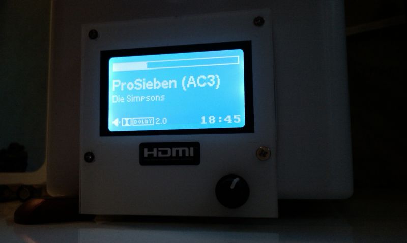

erfinder Posted September 13, 2009 Posted September 13, 2009 Fehler in der letzten Zeile bei Anzeige der Aufnahme. In der letzten Zeile des Displays wird ein blinkender Punkt und der aufgenommene Sender angezeigt. _____________________________________________________ o leer******** Anzeige des aufnehmenden Senders fehlt**** ______________________________________________________ Der aufnehmende Sender wird nicht dargestellt wenn,der DVBViewer bereits gestartet ist und bereits aufnimmt und erst anschließend das LCD-Plugin startet bzw. noch in der Initialisierungsphase ist. Fehlerbeseitigung: Nachdem das LC-Plugin fertig ist, müsste es nochmals den aktuell aufnehmenden Sender abfragen. Die Situation kann zum Beispiel auftreten wenn man den Computer nochmals starten muß und der Timer bereits aktuell sofort nach Start des DVB-Viewers aufnimmt. Dann ist das Plugin noch in der Initialisierungsphase. Nachdem die Anzeig wichtig ist, wäre es schön, wenn der Fehler bereinigt werden könnte. Vielen Dank. Quote
Portisch Posted September 20, 2009 Author Posted September 20, 2009 Update 1.0.10 Der beschriebene Fehler sollte nun behoben sein! Fehler in der letzten Zeile bei Anzeige der Aufnahme. In der letzten Zeile des Displays wird ein blinkender Punkt und der aufgenommene Sender angezeigt. _____________________________________________________ o leer******** Anzeige des aufnehmenden Senders fehlt**** ______________________________________________________ Der aufnehmende Sender wird nicht dargestellt wenn,der DVBViewer bereits gestartet ist und bereits aufnimmt und erst anschließend das LCD-Plugin startet bzw. noch in der Initialisierungsphase ist. Fehlerbeseitigung: Nachdem das LC-Plugin fertig ist, müsste es nochmals den aktuell aufnehmenden Sender abfragen. Die Situation kann zum Beispiel auftreten wenn man den Computer nochmals starten muß und der Timer bereits aktuell sofort nach Start des DVB-Viewers aufnimmt. Dann ist das Plugin noch in der Initialisierungsphase. Nachdem die Anzeig wichtig ist, wäre es schön, wenn der Fehler bereinigt werden könnte. Vielen Dank. 2 Quote
erfinder Posted September 20, 2009 Posted September 20, 2009 Hallo der Fehler hat sich jetzt verändert. Letzte Zeile die den augenommenen Sender anzeigen sollte, ist nun nicht mehr leer. Jetzt wird der Sender angezeigt, der gerade beim DVBViewer aktiv ist, wenn das LCD-Plugin gestartet ist. Das heißt, dass unter Umständen ein falscher Sender ausgelesen wird. Nachdem der gezeigte Sender und der aufgenommene Sender durchaus unterschiedlich sein können (Doppeltuner). LÖSUNGSVORSCHLAG: Der aktuell aufgenommene Sender müßte eventuell aus dem Menübereich "My Timer" ausgelesen werden. Der relevante Sender ist zum Zeitpunkt der Aufnahme mit einem roten Punkt gekennzeichnet. Keine Lösung dürfte es für den Fall geben, wenn z.B. zwei Sender gleichzeitig aufgezeichnet werden. Alternativ könnte statt dem Sender ein Text angedruckt werden wie "zwei Sender werden aufgenommen" oder starkes Abkürzen des Senders (würde ich bevorzugen). Der Sender müßte auch mehrmals ausgelesen werden, wenn die erste Timeraufnahme beendet ist und auf die nächste Timeraufnahme wechselt. Vielen Dank für die Überarbeitung. Quote
erfinder Posted September 20, 2009 Posted September 20, 2009 (edited) Ich hätte noch eine Idee wie das Problem gelöst werden könnte, wenn zwei bzw. mehrere Sender gleichzeitig aufgenommen werden. Gleichzeitige Aufnahme kommt öfters vor, wenn die hintereinander liegenden Sendungen aufgenommen werden. Aufgrund der Vor- und Nachlaufzeit bei der Aufnahme gibt es über- schneidungen, die bei zwei Tunern zu einer parallelen gleichzeitigen Aufnahme von zwei Sender führen. Lösungsvorschlag für die Anzeige von zwei gleichzeitig aufgenommenen Sendungen: Die Sender könnten im 2-Minutentakt abwechselnd in der letzten Zeile angezeigt werden. So könnte man sehen welche Sender aufgenommen werden. Eigentlich sollte die aufgenommene SendUNG und nicht der Sender angezeigt werden. Die Anzeige welcher Film aufgenommen wird ist viel wichtiger als welcher Sender aufgezeichnet wird!!!! Eventuell könnte die Uhrzeit für die längere Darstellung des Sendetitels geopfert werden oder verkleinert werden (rechts im Eck unten). Falls dieser Bereich sowieso jetzt nochmals in der Programmierung angefasst wird, würde ich vorschlagen, dass künftig nicht der aufgenommene Sender sondern die SENDUNG/FILM angezeigt wird der aufgenommen wird!!!!! Viele Grüße Edited September 20, 2009 by erfinder Quote

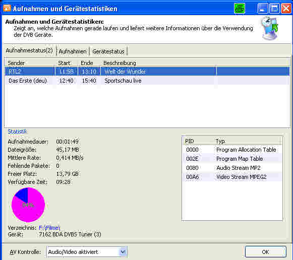

erfinder Posted November 22, 2009 Posted November 22, 2009 Darstellung des aufgenommenen Senders in der letzten Zeile des Displays. Bei Mehrfach-Tunern gibt es das Problem, dass nur ein Sender gleichzeitig dargestellt werden kann. Hallo Portische gibt es etwas NEUES wegen Auslesung der Daten aus der Timerfunktion? Bitte versuche doch ob die Sender die dort stehen ausgesen werden können und im Wechsel (wenige Sekunden) im Display dargestellt werden können. Vielen Dank für den Versuch!! Quote

Portisch Posted December 14, 2009 Author Posted December 14, 2009 Update 1.0.12 Bugfix: wenn DVBViewer abgestürzt ist wird nun erkannt. BugFix: Anzeige der gerade laufenden Aufnahme. Neu: Wenn die Option "Show Recording Channel" aktiviert ist und wenn mehr als ein Sender aufgenommen wird werden die Sender abwechselnd angezeigt. Quote

erfinder Posted December 2, 2010 Posted December 2, 2010 Hallo seit der neuen DVBViewer-Version funktioniert folgende Funktion nicht mehr (Betriebssystem ist Windows XP): Wenn die Option "Show Recording Channel" aktiviert ist und wenn mehr als ein Sender aufgenommen wird werden die Sender abwechselnd angezeigt. Die Sender werden nicht mehr abwechselnd angezeigt. Es wird nur noch die erste lfd. Aufnahme angezeigt. Wäre schön wenn du den Fehler beseitigen könntest. Vielen Dank Quote
Portisch Posted December 3, 2010 Author Posted December 3, 2010 Wird etwas dauern, da ich im Moment viel zu tun habe! Aber werde ich mir nocheinmal ansehen! Quote
Portisch Posted December 11, 2010 Author Posted December 11, 2010 Die Sender werden nicht mehr abwechselnd angezeigt. Es wird nur noch die erste lfd. Aufnahme angezeigt. Habe es bei meinem Win7 x86 getestet. Es werden beide Sender abwechselnd angezeigt. Starte einmal das Programm mit -debug. Es sollte dann ein Log File im gleichen Ordner zu finden sein! Quote

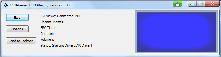

Portisch Posted December 14, 2010 Author Posted December 14, 2010 Ist schon länger her, aber ich glaube unter Win7 muss man: DriverLINX (per Google gefunden, habe ich aber nicht geteset: http://www.naughter.com/download/port95nt.exe) Die Installation durchlaufen lassen - egal was für Error Meldungen kommen. Danach die Remove_DLPORTIO.bat und die install_DLPORTIO.bat ausführen. Nach einem Neustart sollte es nun gehen. Quote
erfinder Posted December 14, 2010 Posted December 14, 2010 Hat leider nicht funktioniert. Das Programm DriverLINX läuft durch. Ich starte die Remove_DLPORTIO.bat und die install_DLPORTIO.bat als Administrator. Aber Fehler ist der gleiche. Das LCD Programm startet, zählt runter, bleibt 2 Sekunden bei "Starting driver.. " stehen und verschwindet dann aus der Taskleiste. Quote
