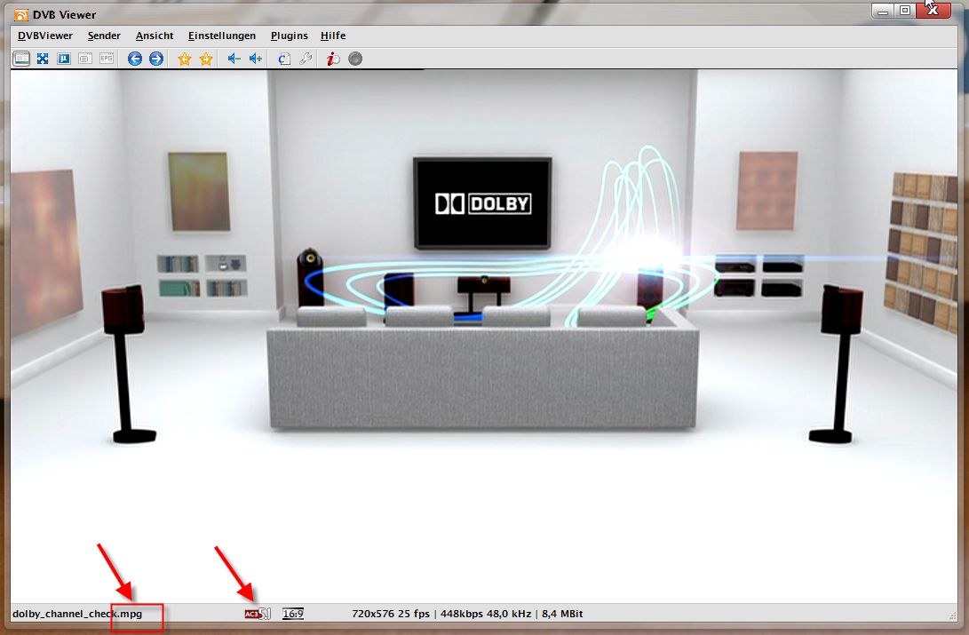

Ich weiß nicht, ob das ein kleiner Bug im DVBViewer (neueste Pro Beta) ist. Immer wenn ich eine .vob Datei mit einem AC3 5.1 Stream abspiele erkennt der DVBViewer das nur als Stereo und nimmt deshalb auch den Filter für normales Audio. Hat jemand die gleiche Erfahrung gemacht?
Welche Decoder verwendet werden bei .vob Dateien hängt nur von dem Merit-Wert des Decoders ab. Die eingestellten Decoder haben nur eine Auswirkung wen der DVB Source Filter verwendet wird. Und der kann nur mit .ts und .mpg umgehen (die 3.2 Beta zwar noch mehr aber nur in Verbindung mit dem aktuellen DVBViewer GE).
http://www.DVBViewer.com/griga/DirectShow.html
Insbesondere hängt es vom Demultiplexer/Splitter-Filter ab, welche Inhalte erkannt werden. Der DVBViewer verwendet in der Hinsicht für VOB-Dateien (noch) im System vorhandene Fremdkomponenten. Du kannst versuchen, die VOB-Datei in .MPG umzubenennen, dann wird der DVBViewer Filter als Splitter verwendet.
Eine volle DVBViewer-eigene VOB-Unterstützung (ohne Umbenennen) erfordert den DVBViewer Filter 3.2.0 Beta und den DVBViewer GE 2.6.0 oder TSPlayer 2.0.0. Die Implementation im DVBViewer Pro ist zur Zeit in Arbeit.
Danke für eure schnellen Antworten. Die umbenennung auf .mpg brachte den Erfolg. Dann werde ich mich noch etwas gedulden bis volle .vob Unterstützung implementiert wurde.
