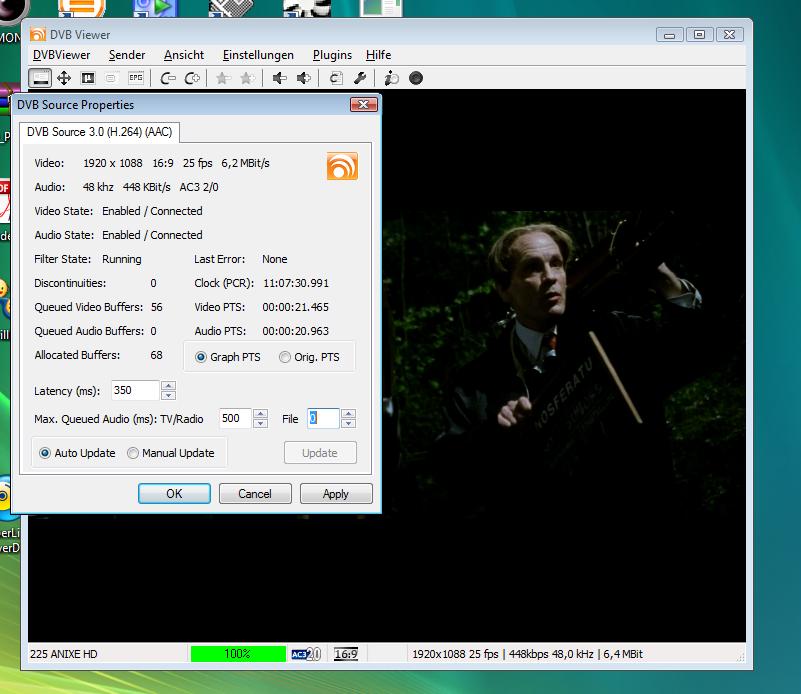

Mir ist aufgefallen, dass im DVB Source Filter die Zeitindexe für Video und Audio nicht übereinstimmen, wie man im Bild dvb1 sieht. Kann man das irgendwie korrigieren? hab schon an den Werten gefummelt, aber die Lücke wurde eher größer.

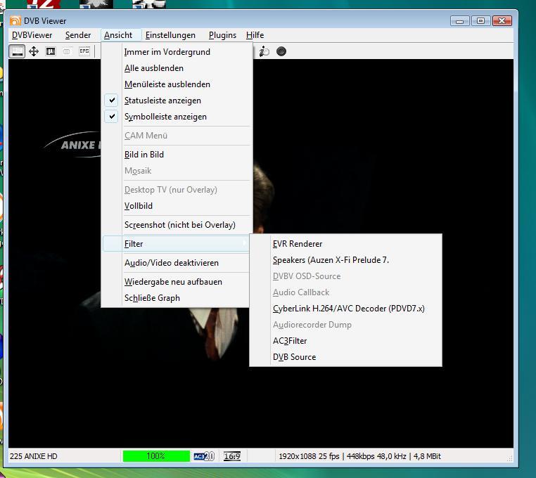

Bild dvb2 ist mein Graph

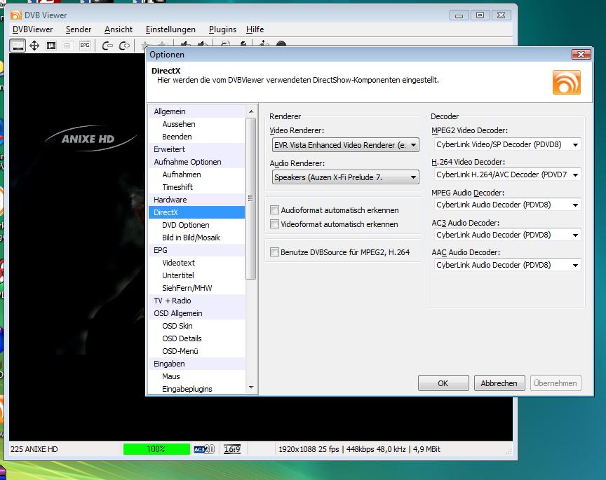

Warum wird denn der Cyberlink-Decoder im Graphen denn nicht verwendet, obwohl ausgewählt?

ich kann dir leider auch nicht viel weiterhelfen. Das Problem scheint am PDVD8-Codec zu liegen. AC3Filter geht bei mir ohne Probleme. Warum hast du die Option "Benutzte DVBsource für MPEG2, H.264" deaktiviert? Evtl. liegt da dein Problem mit dem asynchronen Ton.
Das ist normal. Video wird mit einem gewissen Vorsprung gesendet, um einer längeren Verarbeitungszeit Rechnung zu tragen. Die Synchronisation gemäß der Zeitstempel erfolgt erst durch den Videorenderer, der Bilder puffert, bis sie gemäß der vom Audiorenderer gelieferten Referenzzeit dran sind. Dieses "Scheduling" muss ohnehin gemacht werden, da die Frames nicht zwangsläufig in der dargestellten Reihenfolge gesendet werden, sondern mitunter vertauscht, wenn sich dadurch eine bessere Kompression erzielen lässt. Die Video-Zeitstempel sind also nicht monoton steigend, sondern springen in Grenzen vor und zurück.
