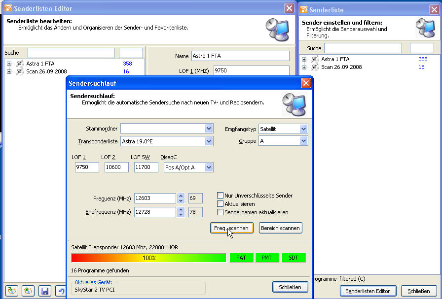

Jetzt wird die Pro- aufgerufen und ein Einzelfrequenzscan auf der Frequenz 12603 durchgeführt (während gleichzeitig der Stammordner-Name leer bleibt). -> Der Scan wird unter dem Tagesdatum als Ordner in der Kanalliste abgelegt.
Ein Sender aus diesem Ordner muß (später) getuned werden, damit (bei entsprechenden Einstellungen) die Daten in die "EPG.dat" rieseln; die SFI-Daten werden im Datenstrom der Frequenz übertragen.

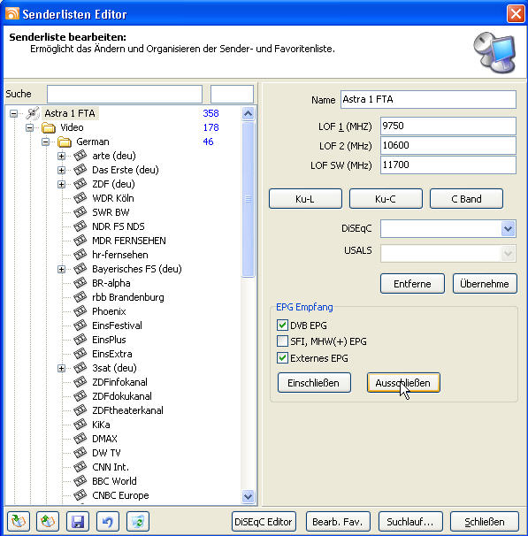

Es sollen ausschließlich SFI-Daten aquiriert werden. Dazu im Sendelisten-Editor links den (interessierenden) Stammordner (hier: "Astra 1 FTA") selektieren und rechts -> "EPG Empfang" -> "DVB EPG" (und auch) "Externes EPG" anhaken und -> "Ausschließen". Das wirkt global für alle sich in diesem Ordner befindlichen Sender.

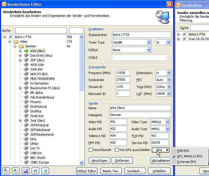

Zur Kontrolle als Stichprobe einen/einige Sender dieses Stammordners im Sendelisten Editor anwählen und ganz rechts via "EPG-Button" kontrollieren, daß dort nur "SFI, MHW (+) EPG" angehakt ist.

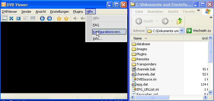

Jetzt die "EPG.dat" im Konfigurationsordner löschen/wegschieben -> es darf keine "EPG.dat" im Ordner mehr vorhanden sein. Zur Sicherheit (damit je nach UserMode der richtige Ort der "EPG.dat" genommen wird) den Ordner via DVBViewer -> "Hilfe" -> "Konfigurationsverzeichnis" auswählen, dann den DVBViewer schließen und erst jetzt die "EPG.dat" entfernen ...
Gleichzeitig muß sichergestellt sein, daß sich nicht noch eine EPG.dat im eigentlichen Installationsort der DVBViewer.exe befindet; die würde sonst beim nächsten Start des DVBViewers ins Konfigurationsverzeichnis kopiert (gilt für die Fälle, wo UserMode ungleich Null).

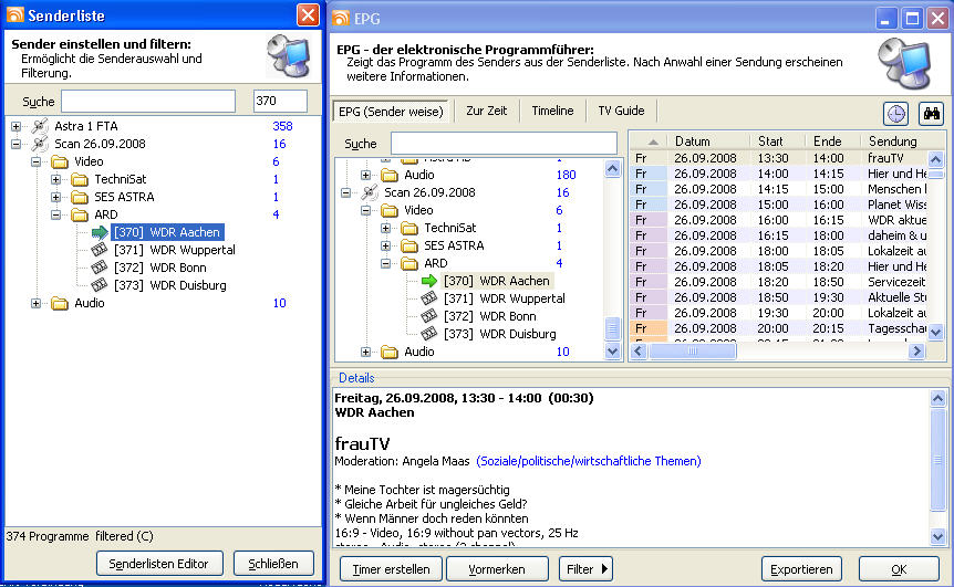

Nun einen beliebigen Sender auf 12603H tunen; einige Sekunden warten und die EPG-Karte aufrufen; die mit dem normalen EPG des gewählten Senders aufpoppt.

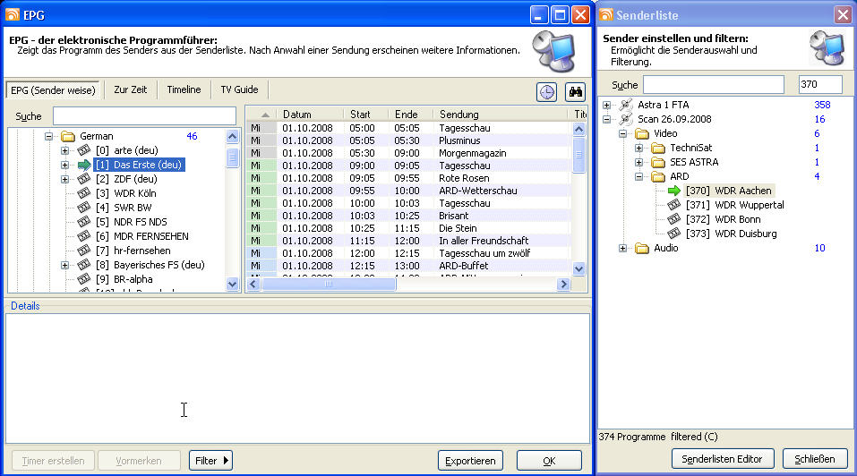

Auf der EPG-Karte einen Sender auf dem interessierenden Stammordner anwählen (nicht durch Doppelklick tunen!); die Einträge sind leer und geduldig warten, bis die Daten Tag-fürTag (für im Regelfall 7 Tage) hereinkommen ... das kann durchaus 10min und länger dauern ...
