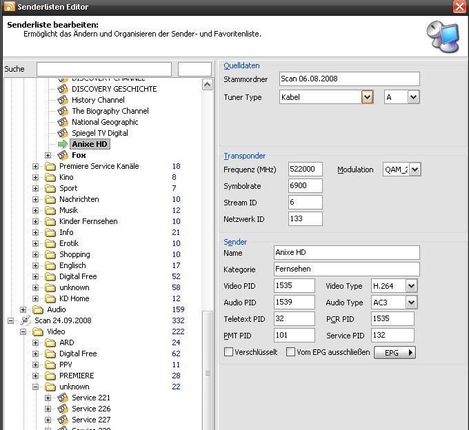

Och Menno Posted October 7, 2008 Posted October 7, 2008 es kann sein das die werte bei den hd sendern nicht stimmen zu mindest für anixe hd hab ich mal ein bild gemacht zur kontrolle ansonsten hab ich auch keine ahnung weiter Quote
