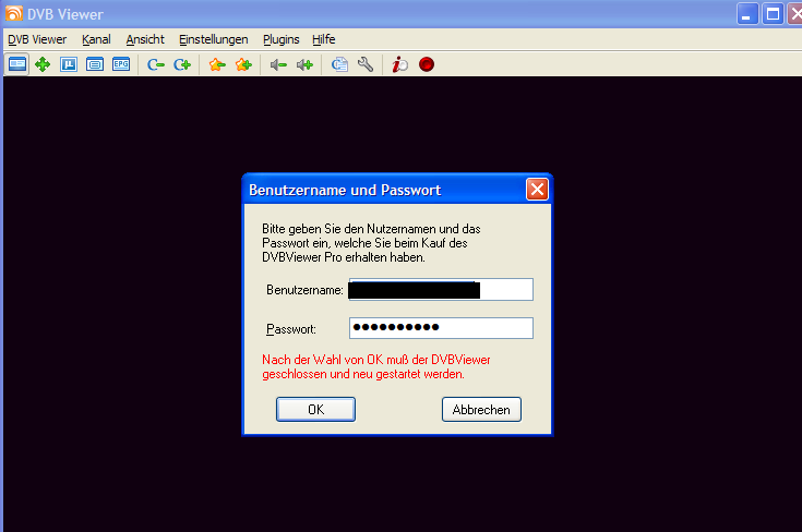

Ronson001 Posted October 2, 2008 Posted October 2, 2008 (edited) Hallöle! Vorweg: Bin neu hier, heiße Frank und komme aus dem kühlen Norden. Ich habe folgendes Problem. Nach genau 20min fragt er mich jedes Mal nach meinen Login (e-mail & pass). Drücke ich auf "Ok" beendet sich das Programm einfach. Das selbe ist auch reproduzierbar wenn ich den Videotext aufrufe. Dann noch etwa 10-20sekunden und ich habe den selben Effekt. Renderer & Decoder wurden schon alle möglichen ausprobiert. Daran liegts nicht. ist dieses Problem bekannt? Anbei mal ein Bild. Verzeiht wenn jetzt noch Daten fehlen sollten. support.zip Edited October 2, 2008 by Ronson001 Quote
Tjod Posted October 2, 2008 Posted October 2, 2008 Das ist bei Illegalen Versionen auch so gewollt. Die Lösung: Die Illegale Version Restlos vom Rechner entfernen (Inklusive aller Konfigurationsdateien). DVBViewer Pro Kaufen http://www.DVBViewer.com/de/index.php?page=ordering Aktuelle Legale Version Installieren. Quote
Tjod Posted October 2, 2008 Posted October 2, 2008 Wenn du eine Legale Version hast gilt das gleiche. Mir scheint es aber sehr unwahrscheinlich das du seit November 2007 das Problem hast und dich erst jetzt meldest. Und ich hätte vermutet das wenn es nach langem Problem freien betrieb Plötzlich Auftritt das auch erwähnt würde. Aber wie schon gesagt das vorgehen ist genau so nur dass das Kaufen weg fällt. Die Version inklusive Konfigurationsverzeichnis Deinstallieren und die Aktuelle Version aus dem Mitgliederbereich ( http://www.DVBViewer.com/members/ ) herunter laden und Installieren. Quote
Ronson001 Posted October 2, 2008 Author Posted October 2, 2008 (edited) hey, so nach nochmaligen deinstallieren und reinstall hat nun alles geklappt. läuft wunderbar. 15Euro sind nun echt nix für diese wunderbare software, sollte jeder unterstützen, der`s mag. sorry nochmal für die verbrauchte zeit & danke @Tjod. frank Edited October 2, 2008 by Ronson001 Quote
