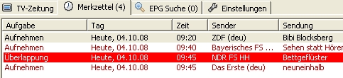

Ich habe das ein paar mal versucht aber ich komme nicht dahinter warum hier eine Überlappung auftritt.
Beispiel:
Hat jemand sa gleiche Problem? Wo könnte ich eine Einstellung ändern?
#826
Leider sind die Endzeiten nicht sichtbar. Aber wenn die erste Aufnahme (9:20) länger als 25 min ist (also 9:45 überschreitet) und die zweite Länger als 5 min (9:40 -> 9:45), dann stitmmt das so. ZDF liegt auf 11953, da geht die erste Karte hin. Dann kommt Bayrisches FS auf 11836, damit ist der zweite Tuner verbraucht. Damit bleibt kein Tuner mehr für den NDR, der auf 12109 liegt. Die Aufnahme der ARD geht wieder, da die ebenfalls auf 11836 liegt.
