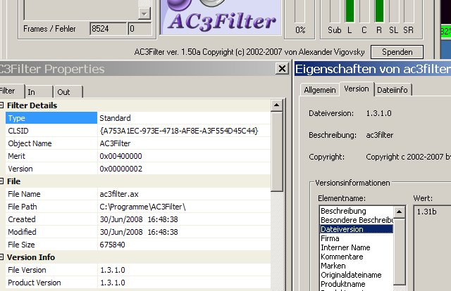

Was allerdings bei der Versionsangabe des AC3-Filters los ist, weiß ich auch nicht. Denn ich habe Version 1.51a installiert, habe nie eine andere besessen.
Das ist bei mir auch so, installiert ist die letzte stalbe Version 1.46 und das Supporttool meldet 1.3.1.0 . Bei manchen Filtern wie z.Bsp. beim Cyberlinkaudiodecoder(PDVD7) und einigen anderen steht da ....(beta). In den Filter- oder Dateieigenschaften kann ich nirgens entdecken, daß es sich um eine Betaversion handelt. Keine Ahnung wo das Supporttool manchmal seine Informationen herholt. :bye:
aus den Eigenschaften der Datei. Hab gerade gemerkt, das es bei mir auch falsch angegeben wird.
Bei mir ist der AC3 Filter in Version 1.50a installiert. Die Datei hat aber Version 1.3.1. Wie man aus den Eigenschaften un den Angaben von GraphStudio erkennen kann.
Da kann das SupportTool dann wenig machen, würde ich sagen.
:bye:
ja stimmt, hab ich inzwischen auch gesehen. die Dateiversion wurde nicht aktualisiert. Trotzdem vielen Dank! :bye:
